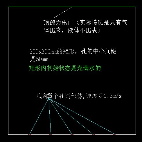

我是一名在校研究生,做的毕业论文是曝气池中的气液两相流的数值模拟
我做的模型是这样的:用二维做的,一个矩形0.3×0.3m,气体由底部五个6mm的孔以0.3m/s的速度进入池中,5个孔是空心间距是50mm,矩形内初始状态是充满静止水的。我是这样模拟的(下面的截图是我的全过程):边界条件是 速度进口,压力出口,选用非定常混合模型(看过类似的论文,都是用的混合模型,不过定常与非定常就看不出来了),选用标准K-ε方程,水为第一相,气体为第二相,气泡粒径为0.002m,进口只有气体进入没有水的。在设置进口和出口湍流强度是都是默认的10,迭代一会就发散了,不知道是怎么回事。我用定常也做过,得出来的效果也不理想,不管是定常还是非定常,残差怎么都不收敛,经常震荡!
请高手帮我指点一下,非常感谢!

发表于 2010-4-16 12:03:28 | 显示全部楼层
应该用VOF模型吧。
发表于 2010-4-16 12:38:29 | 显示全部楼层
回复 1# bingoha 的帖子
你这个是海水脱硫的曝气池吗?用VOF模型,网格密一点,如果想看气泡上浮过程变大,气相可以用理想状态方程。
