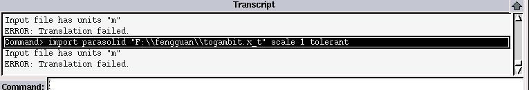

我在UG导出选择的是parasolid,可是在导入gambit时出现如下错误信息:
gambit
gambit

虽然按照上面的操作,将parasolid文件导入了gambit里面
不过仍然出现“input file has units "m" ”
不知这句提示是什么意思
