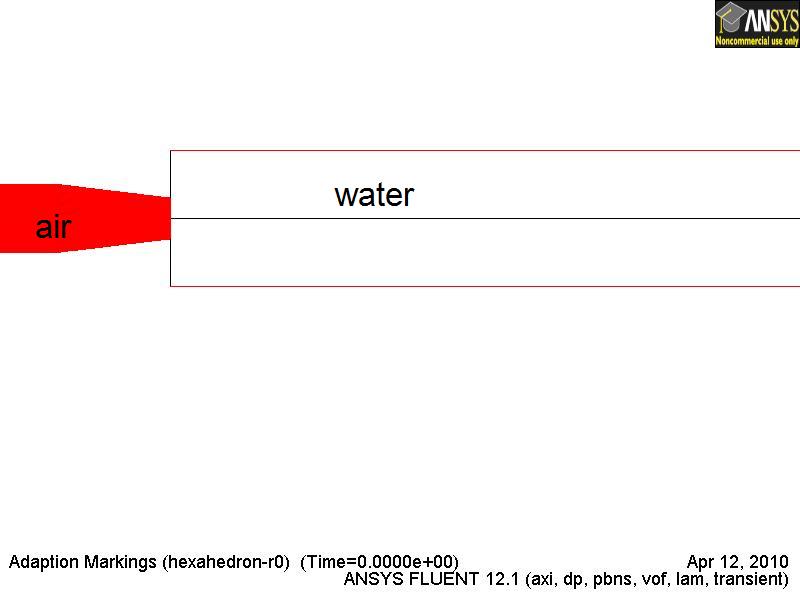

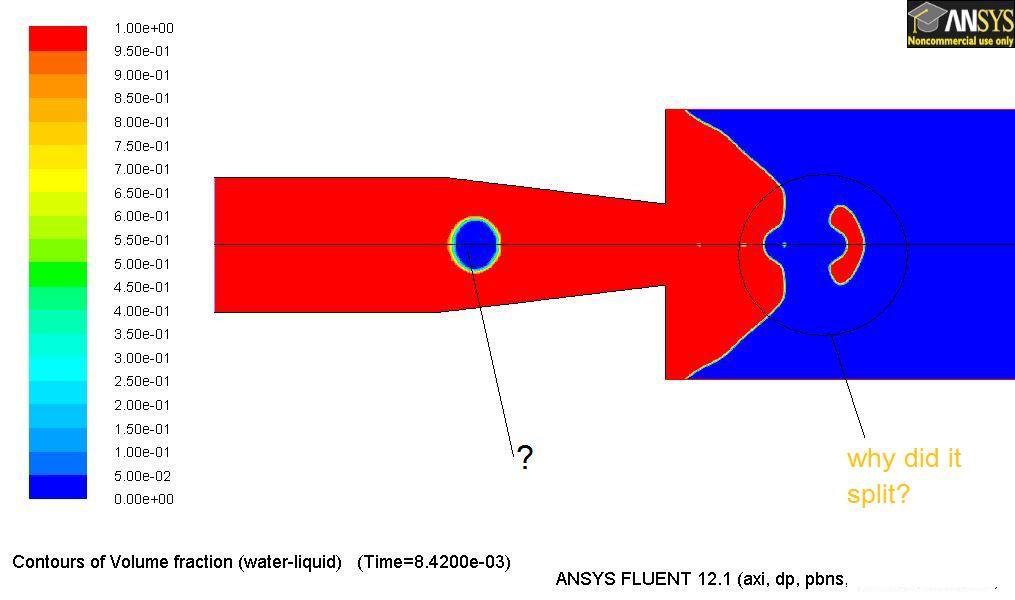

各位大侠,由于课题需要 想用ansys Fluent  算一下微通道中单一气泡的成长过程 以及成长过程中对液相流动的影响(比如边界层变化之类)。由于本人是 new user 所以为了节省时间早点上手,我就把帮助文件里面的算例18 Using the VOF model (算喷墨的那个) 液相(水)和气相(空气)物性互换了一下,并把壁面设成轻水的,结果发现进口的地方倒是有点气泡长大的样子,可是再往后就不能正常的长大了(根据实验结果应该形成细长的气泡)气泡最前端裂成形状不规则的小泡,更奇怪的是 ink chamber (左边内径小的部分),计算开始前我已近patch 成空气了,可是结果里却出现了一个空洞(或者说是液滴)??????不知道是模型没选对 还是 什么地方设置有问题, 还请诸位高手们多多指教讨论。case文件和计算前后的两个气象分布图添加在附件中

初始条件
初始条件的图片
patch(空气)的范围,即初始条件
patch(空气)的范围,即初始条件

计算结果
计算结果 图片
计算结果
计算结果

那不是空洞吧,那是一个气泡!

回复 5# wuming2723628 的帖子
按颜色(蓝色)来看是 液滴   很奇怪   呵呵

按你所给的初始条件,流动的发展就是那样的。你有没有做一个动画把流动过程记录下来?

为什么流动的发展应该是这样呢?怎么突然空气里面冒出个液滴来啊 ?

做个动画。

你的问题解决了吗?好像你的模型有问题
