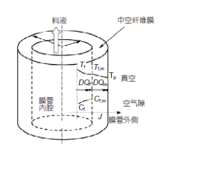

减压膜蒸馏基本原理是:含有被分离物质的料液流过分离膜时,发生了选择性的气体传质现象,在膜的一侧产生成分单一的气态物质,经过真空冷凝成液体,整个过程的动力是膜两侧的压力差和料液的蒸汽压力差[16]。
     减压膜蒸馏所采用的膜必须是疏水微孔膜,由于膜的疏水性,进料液不能以液态的形式透过膜孔,而是被阻隔在膜的一侧。料液中含有挥发组分,所以在膜的热侧存在气-液平衡,而膜的另一侧为低压,使挥发组分以气态形式到达膜的另一侧,从而与溶液相分离。
   请问高手,该边界条件如何设定,采用何种模型?

自己顶一个,大家帮帮忙呀!请问一下,如何设置溶液的浓度?
