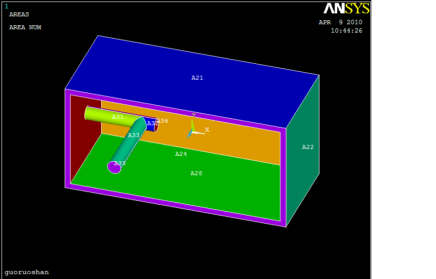

我想做一个抽真空的分析,但是结果总是不让人满意,在这里请教高手
附件中是做的东西的一些截图
主要是想在一个类似盖子的型腔中抽真空,图中那些圆柱是抽真空通道
使用ANSYS CFD进行分析
想得到的结果是抽真空速度、型腔和通道压力分布图、抽真空时间
命令流如下,高手帮我看看哪里错了,该怎么改,非常感谢

把流动现象描述一下。
 楼主| 发表于 2010-4-9 15:27:05 | 显示全部楼层
就是一个盖子式的型腔,原来里面是空气
现在通过图中圆柱位置的抽气通道,用抽真空设备把气体抽出来
分析抽完里面的空气需要多少时间,还有压力分布
本来题目是要求抽气至真空度问0.09Mpa,但是不知道怎么设置,也没设置,我觉得抽完型腔里面的空气应该就是可以了的
谢谢了啊

看不见图。就你所说的来看,流动问题不是主要的,也用不到CFD,热力学方法算一下就可以了。

我不考虑温度影响,主要是想了解抽真空也就是抽气所用的时间,还有容器的压力分布,这个用热力学方法可以得到吗?
来模型的图片补上来,附件中。

发表于 2010-4-10 13:39:45 | 显示全部楼层
用瓢从水缸里往外舀水需要多长时间怎么算,这个就怎么算。
你需要多高精确程度的压力分布?

抽真空时间用真空泵参数算,一道热力学习题而已。
抽真空极快吗?如不是,没必要用CFD算压力分布吧,至少我看不出必要性。简单地认为压力处处相等,不行吗?顶多考虑管路阻力。

我去看了一下ANSYS热力学的一些东西,我又不加载温度,不考虑温度的影响,为什么要使用热力学呢?
然后我的目的就是用CAE分析出抽真空的时间,因为同一个容器有两个管道分布方式,分析的目的是对比看哪种分布方式抽真空快~
另外算压力是为了选择容器的材料做参考~
你上个回复中说的那个 瓢从水缸里往外舀水的时间  那个例子跟我想要的分析有点接近,我的目的也就是算将容器中的空气从正常大气压抽真空到0.09Mpa所用的时间,其他的都是次要的。现在就是想了解这个怎么算?
