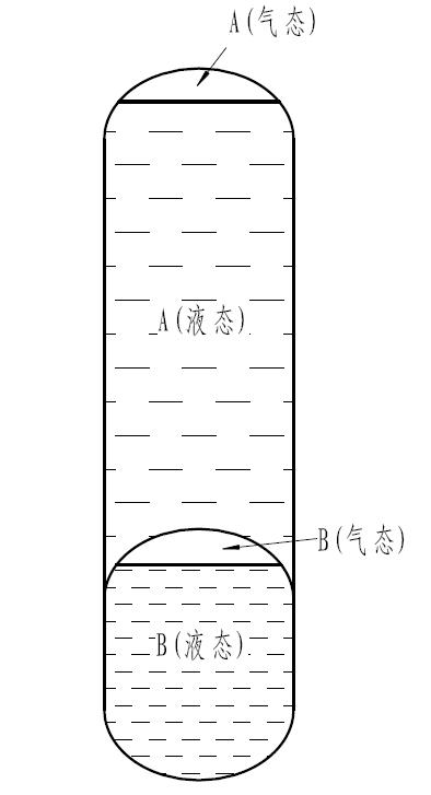

小弟刚接触fluent,现在遇到一个问题不知如何解决,请各位指点一下。
问题是这样的:
图中是两个连在一起的贮箱,上面的贮箱里面装有A,分气液两相,下面的贮箱装有液体B,也是分气液两相。要求是用Fluent计算贮箱中液体的蒸发率。
本来我想用多相流模型中的VOF模型+UDF编写蒸发模型的思路进行计算,但是发现VOF中的模型中的相只能定义一种材料,也就是说完成计算需要定义4个相,其中只有一个是主相,而且4个相中只能有一个是可压缩的。这样恐怕不符合要求。不知我的理解对不对,能不能将气态A和气态B都设置为主相且可压缩的呢?
我现在打算不用多相流模型,直接分成四个区域定义,用UDF编写蒸发模型。这样计算的话可能气液界面不准确,但是蒸发问题应该是能解决的,不知这样做是否可行呢?另外,计算要求考虑液体的密度分层现象,我这样做如何设置才能体现出来呢?
希望各位不吝赐教~

回复 1# ddmdddghj 的帖子
这不是流体力学问题。
发表于 2010-4-9 10:06:37 | 显示全部楼层
回复 3# xrs333 的帖子
为什么不是!?
发表于 2010-4-9 10:15:02 | 显示全部楼层
热力学问题。
发表于 2010-4-11 18:46:41 | 显示全部楼层
回复 5# xrs333 的帖子
这是典型的有相变,流体液面问题。
