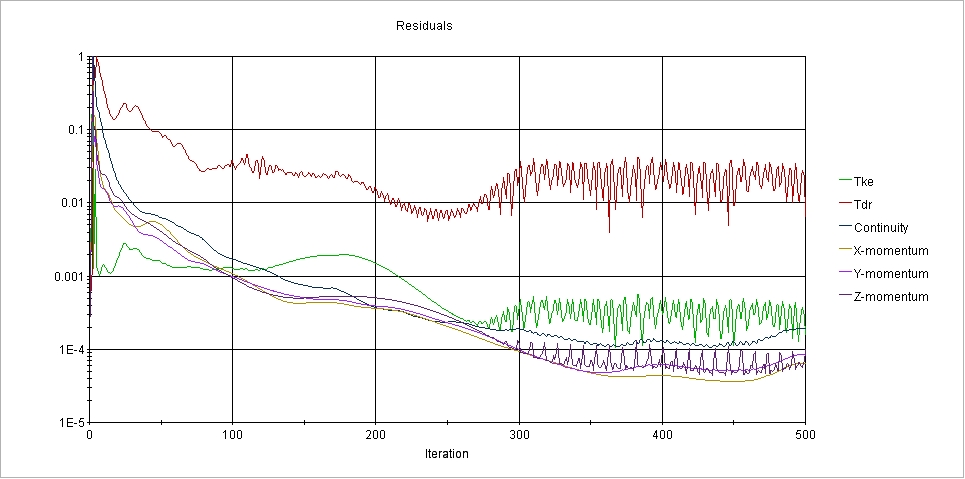

完成starccm+与fluent的测试, 测试版本分别为starccm+4.06 和ansys12.0 , 例子为starccm+提供的一个教程算例, 网格由starccm+生成多面体网格, 同时输给fluent使用. 相同的初始条件,相同的松弛因子和相同的格式精度(一阶迎风) , fluent迭代130步收敛,用时5分钟, startccm+迭代500步,未收敛用时31分钟.

不能仅凭残差判断收敛与否。况且残差定义也不一定相同,我没有比较过,谁对比过说明一下。

ccm+收敛确实有问题,不仅是简单算例的残差曲线问题,ccm+想取代star还有很长的路要走。
发表于 2010-3-30 11:45:02 | 显示全部楼层
可能是k方程的处理不是很好,话说回来starcd为了收敛好像对standard-ke模型中做了些处理,对于工程计算应该没什么,对于某些研究case可能不是太好。其他v2-f, des,RNG-ke几个软件差别不是很大。

ccm+相比star好像过于偏重了GUI,我个人觉得ccm+如果要和FLUENT竞争,在solver的优化还要下点功夫,至少目前求解速度和收敛性感觉比fluent差。

最近对新版本的starccm+做了些测试,计算速度已经上来了。对于大家来说,如果用starccm+来做网格(多面体网格),用fluent来计算应该是一个不错的选择。
发表于 2011-5-12 23:35:49 | 显示全部楼层
CCM+的收敛定义是当前计算步的残差与最初前5步中的最大残差值的比值,因此,这跟初场有关系,也就是说残差不下降,不代表计算不收敛,还是要看你关心的其它物理量的收敛情况!
