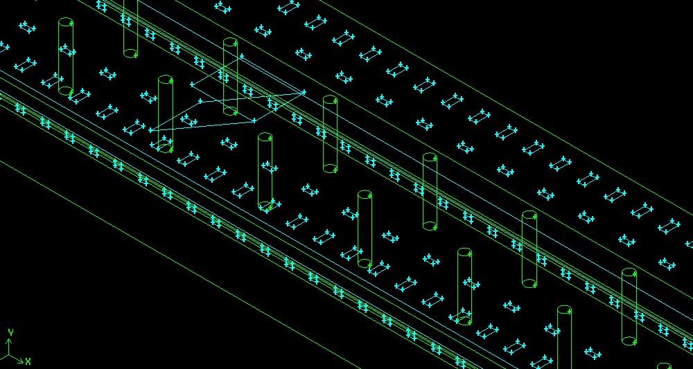

请教,我已经把地铁站台内的通风口、柱子、楼梯等实体面已经画好了,但是不知道改怎样融为一体?比如说,通风口,是用站台顶鹏面减去通风口的面还是怎样做才能把这两个实体合并为一个实体啊?不是只有合并为一个实体才能划分体网格的吗??很急呢,请高手赐教。本人是初学者!我把模型的一部分上传,模型中的各个小矩形面就是通风口,中间是楼梯口,中间两排是柱子,这些实体我该怎样合为一体呢????

当然有啊,论文要用的。急啊!请高手帮忙。我想把最外面的长方体和内侧的圆柱体合并,可是出现错误:vvolume zhuzi1 cannot be merged with other volume(it is disconnected)
这是什么原因啊?我改怎么处理。请高手帮帮忙,很急呢。先谢谢了

现在我已进行到划分网格了,我想直接划分体网格,就是对整个站台空间进行网格划分,首先我是不是应该进行边界层的网格划分啊?
 楼主| 发表于 2010-3-29 15:23:56 | 显示全部楼层
请问我是不是一定要对边界层进行网格划分啊?不划分边界层网格直接划分体网格行不?

 楼主| 发表于 2010-3-29 23:35:49 | 显示全部楼层
之前的任务搞定了,可是现在要多这个模型进行网格划分,我想直接划分体网格。用六面体网格单元划分,但是总是出现错误,不知道是什么原因?而我用四面体划分确可以。可我觉得用四面体划分的不够精确呢

别笑!!!本人是初学者,但是有任务必须要完成时间还挺紧的。就请大家多帮帮忙吧。先谢谢了。现在划分网格出现问题了,不知道该怎么解决。我现在用4面体划分了整个体积的网格。虽然划分成功,但是我觉得网格质量部是很高,在gambit中怎么能看到歪斜度的值啊?可我从我模型中的通风口(顶面上的小矩形表示)处的网格看似不好,因为通风口处涉及到气体流动速度梯度大的地方网格应该和其他的地方不一样吧,(可我还说不好)是不是网格应该加密呢?现在真的是不知道怎么办?我说的不知道大家能不能看明白! 急呀!

你这个网格估计很难做。不知道你做成什么样子了。
进口可以设置速度、压力。
