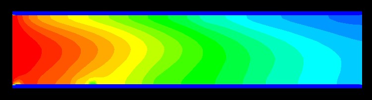

我用FLUENT计算了一个微圆管内的CH4部分催化氧化,用的基元反应机理,不考虑气相反应,计算收敛(质量、能量平衡,出口稳定),但查看管道中心剖面时显示,所有组分的浓度分布都不是对称的。速度入口,压力出口,壁面有厚度,外壁面绝热,内壁面与流体区域耦合,不考虑重力,压力为一个大气压,进出口压降很小。
       由于是对称模型,剖面上的浓度分布应该是上下对称的,但计算结果显示的图一点对称性也没有,请问这是什么原因造成的,对计算的准确性有没有影响?感谢!

由于是对称模型,剖面上的浓度分布应该是上下对称的,但计算结果显示的图一点对称性也没有??
你凭什么说一定是对称的?有理由吗?建议贴图~~是否已经计算收敛。

这是CH4质量浓度分布图,其他如O2、H20、CO2、CO、H2等质量浓度分布图都不对称。
三个收敛的要求都达标了:能量残差取10E-7,其他取10E-5;质量、能量都平衡了;出口稳定(检测出口H2的体积分数没有变化)。
在我的计算条件下,我认为应该是对称的,应为忽略了重力,在径向上可以看作各向同性,但我不明白的就是计算结果显示的并不对称。感谢你的解答。

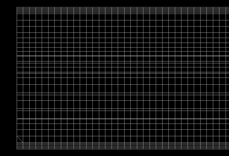

网格对称吗?
 楼主| 发表于 2010-3-26 14:37:16 | 显示全部楼层
我用COOPER方式划分的网格,对不对称我也说不好,刚上手,不过我做CH4催化完全氧化得出的结果是对称的。另请教,网格不对称的话,对计算结果有没有影响。

剖面网格如图:
发表于 2010-3-26 17:16:57 | 显示全部楼层
流体部分网格应该质量不错,但我怀疑固体部分网格不好,造成温度求解偏差,引起对温度敏感的化学反应的偏差。
 楼主| 发表于 2010-3-26 18:04:56 | 显示全部楼层
我在wall-shadow上创建了几条线,并没有很大的差异(温度差小于1K),应该不会是引起不对称的原因。

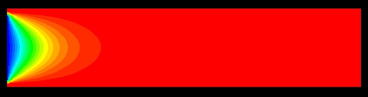

剖面温度分布“看上去”是对称的,如图:
