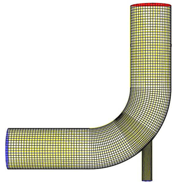

在FLUENT Tutorial Guide中,有个例子是用的下面的网格。但我试了好久,都没有画出来这种网格,想请教各位大侠这种网格的划分策略(大至步骤),谢谢了。

教程里好像是二维的吧,如果三维的,用cooper有些困难,需要把体仔细分下了。你可以试一下。

如何把体划分比较好呢?特别是大管和小管连接的地方,用split后形成的面会导致很难划分网格.大虾们能不能指点一下?我也经常遇到类似的问题,谢谢.

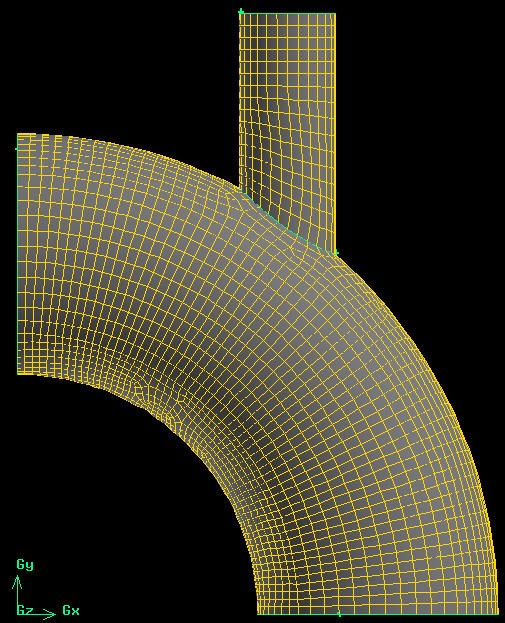

分块划分,效果如图。
人有点懒,因为两端的直管划分太easy了,所以没加。

不是很复杂,其实就是想办法把实体分割成若干个满足cooper划分的block就行。我随手画的,dbs没保存

我用的是据说非常弱的gambit,甭管用的前处理网格是强悍还是弱智,能画出适合计算的网格就行
