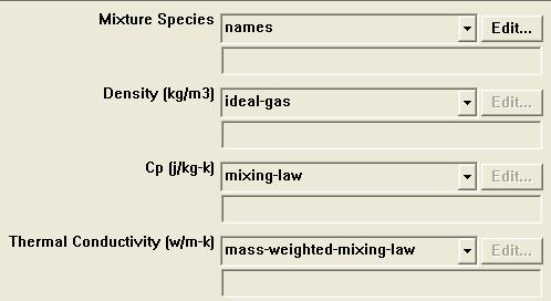

absolute pressure limited to 1.000000e+000
迭代中出现这个,应该是发散了吧?
没再调节limit,感觉不可靠
求达人帮我分析下边界条件,我可以把cas传过去
左边喷入空气,图中小喷口喷入煤油,我都设置压力进口的边界条件,用混合设置
左边进口o2是0.21,keno为0,喷口处keno为1,o2为0,出口为压力出口
压力进出口设置应该没问题,我算过本算例无喷射的流动,用一样的条件。

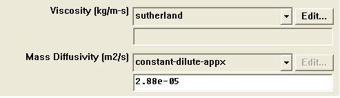

对于混合物的物性有点不太了解,我的对混合物的设置也如图所示,(最不肯定这个)请达人分析一下

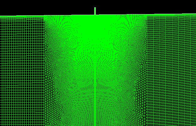

求达人帮个忙啊,急死啦,我在迭代5000步后出现这个错误:
absolute pressure limited to 1.000000e+00 in 1 cells on zone 2
cfl数设置的是0.1,比较小了
网格我是放大了的,其实很密的,普通边界层最薄是0.05mm,喷管处加厚,有喷管的那块用的非结构网格
用的是隐式格式
请高手指教,感谢!

模型上部那一点点是想模拟什么呀?
 楼主| 发表于 2010-3-23 13:15:50 | 显示全部楼层
那个是想喷入煤油。
