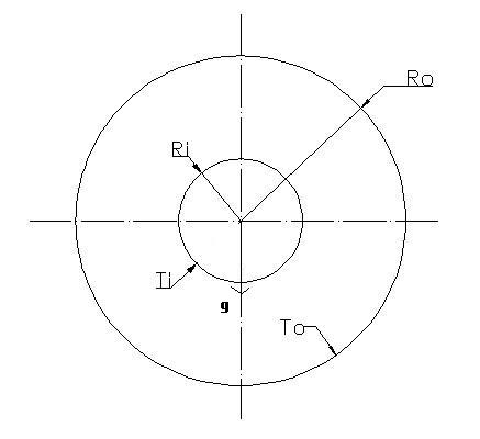

模拟如图同心圆柱自然对流传热,内圆柱温度比外圆柱高,并且恒定,运用Boussinesq假设,想讨论不同瑞利数下的传热。看书上运用控制方程求解是将内外温度、间隙和内直径无量纲化了,这样可以将瑞利数直接作为输入变量。能不能在Fluent中也无量纲化?
有人说在Report—Reference Values可以设置无量纲参量,这个也不懂
