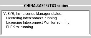

安装碰到一个很烦躁的问题 到现在没解决 操作系统是XP SP3
以前机器里面装的是ansys12 突然有一天fluent  12打不开了 提示错误
重新安装了多次 每次在装licence服务器时候 到了导入licence文件那一步就会提示 :FLEXlm ID不匹配
没办法重装了另一个版本系统 然后装ansys12.1 还是碰到一样的问题 提示color=Red]FLEXlm ID不匹配
后来我把C:\Program Files\ANSYS Inc\Shared Files\Licensing\win32 这个路径的 WinHostId.exe运行看了下
发现FLEXlm ID那一行显示是空白 当然就不匹配
把ansys 10.0的WinHostId.exe文件进行覆盖后 可以正常显示网卡ID  然后再Server ANSLIC_ADMIN Utility 中重新导入许可文件 这次成功导入了  提示各项运行成功

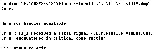

但是ANSYS  ICEM等主程序可以运行 就是FLUENT不能运行 还是提示如上图一样的错误
请问有没有碰到这种问题 该怎么解决

发表于 2010-3-9 21:54:18 | 显示全部楼层
FL_S1119.DMP 文件错了,得另外找一个COPY 进去
 楼主| 发表于 2010-3-10 09:10:34 | 显示全部楼层
不是以上原因
不过我终于解决了 提醒大家 装了solidworks2009 sp0 其中有一个破解文件是C:\WINDOWS\system32\ibfs32.dll
就是这个文件导致winhostID 无法显示网卡地址  删除这个ibfs32.dll这个文件后ansys所有模块恢复正常启动
发表于 2010-3-10 09:31:21 | 显示全部楼层
把各种需要用到flexlm的软件的license服务都改成手动,不要自动启动,就没有冲突的问题了,还减少了内存占用。
