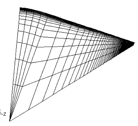

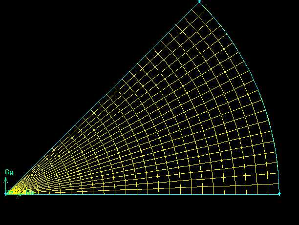

请问有谁知道,如何画出扇形面上的网格:网格样式:放射形的网格(圆心处一层为三角形,再往外为四边形。)不知道怎么网上贴图,所以只能描述一下了。。。
我设的elements:quad/tri
types:wedge primitive
但是提示错误是:vertex types are inconsistent for meshing face face.5 with a scheme of wedge-thus no scheme interval assignment attempted
那应该怎么实现呢?

修改圆心节点的类型为trielement就可以了。

to gearboy78: 如何修改圆心节点的类型为trielement??谢谢了
发表于 2010-3-14 00:33:46 | 显示全部楼层
set face vertex type里可以设置,明白了,呵呵,谢谢提醒了
