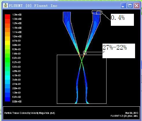

模拟圆锥环形腔(中空)的粉末喷射,主要目的是看粉末喷出后的汇聚效果,如浓度分布等,inlet处粉末占空气体积分数为0.4%,喷口处渐变升高为27%,先用DPM模型模拟出一个结果,但不知是否合理,因为DPM要求第二相体积分数在第一项的10-12%之下,所以请朋友们评价下是否该用DPM,还是该用其他的模型,谢谢!
    下图为DPM模拟出的粉末速度图,请评价下!

体积分数太大了,用dpm不合适。但是看你计算的目的,所得结果也可能有用。
另外你说的“喷出”是什么意思,从哪里喷到哪里?

主要研究区域是图中粉末流交叉处到速度为红色的这一段,如研究这一段的长度,在汇聚点的粉末发散程度等,达到好的汇聚效果,可能用喷出表述不形象,多谢回答
另外计算的公式是这样,也请看一下
连续相(空气)体积=空气速度*容器截面积
离散相(粉末)体积=单位时间送粉量/粉末材料密度
二者再相比
第一二相在同一截面处的速度按相同来算
在交叉处会有粉末的碰撞,或者气流的汇聚会有一定的交汇,在这里该怎样研究会更好,也麻烦指导下。

如果用DPM的话,有以下问题:
1  DPM体积分数 ~= dpm_concentration / particle_material_density
2  2d不合适,应为2d Axisymmetric或3d
3  laminar不合适,应该是湍流,选择一种湍流模型,并启用turbulent dispersion。
4  可能还要启用其它物理模型。
5  计算域以及边界条件要根据所关注的问题考虑。

是指   DPM体积分数 ~= 离散相(颗粒)浓度/颗粒材料密度 么?是这个意思么
今天刚看了个材料,好像欧拉模型也可以作出结果的,针对本模拟您看是否可以也用欧拉模型试一下。
Stokes number 不会计算,这个比较基础,但到目前为止确实没找到参考资料说明怎样计算

是的。
欧拉模型我没有用过。
