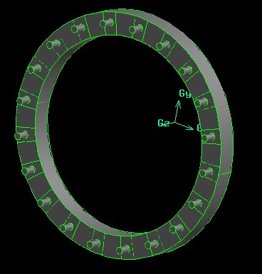

如图是一个简单的流域的喷嘴部分图
气体沿着管道流域从24个喷嘴中喷出 我在设计这个管道时候要确定风速量
工程上就是用通过气体的体积流量除以24个喷嘴的总截面积就得到喷嘴处的速度m/s
同样 除以管道流域的截面积可以的得到管道内速度
但在fluent中模拟流动过程 定义边界条件气体的质量流量 最后结果显示的喷嘴速度远大于计算值 管道内速度是差不多的
请问是不是因为计算方法有误?本人是感觉气流从小孔中喷出那么大的压力肯定对速度有较大影响
由于对化工方面的理论知识不熟 所以请教碰到这种喷嘴喷出气流的精确的计算公式?

我们得重温什么是质量守恒。
当流体是不可压得时候,质量守恒与容积守恒才等价。也就是你说的用容积流的方法。
现在,压力大概不小(你应该告诉我们压力),密度会变,用容积流量不能代表质量守恒。也就是说,你需要把密度考虑进去。

可压流的流量公式
流量=A M Pt (k/RTt)^0.5 (1+0.5(k-1)M^2)^(-(k+1)/2(k-1))
公式已经在这了。如果不懂,找本北航,西工大,南航编的气体动力学的书。

谢谢斑竹解答 我这个管道式通过鼓风机鼓风进去  管道进口端相对压力是80KPA左右
因为压力降主要由速度压力降构成 所以我近似的认为管道内相对压力也是80Kpa

像这种可压的问题,要给进口总压,不要给流量。
