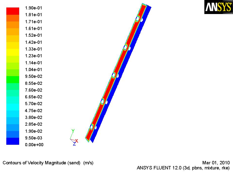

各位大侠,我在做固液两相流(水和沙)的时候,沙的属性是按例子里面是设置的。速度显示只在速度入口上有,而之后的流道上均为零,如图,请问这会是什么原因造成的呢,谢谢!

模型看的不是很清楚,麻烦解释下先。
感觉你的气体流动速度耶很小,最大0.19m/s?有可能是这方面的原因。还要明确的问题就是你的泥沙颗粒多大?重力是哪个方向?

谢谢您的回复,我建立的只是一个简单的模型,流道就是一个长方体中移除掉一些圆柱形构成的结构,图示截面的尺寸规格为15mm*0.9mm。想看看沙和水的绕流情况。水和沙的速度均设为0.19m/s。重力的方向设置为-z方向。沙的直径尺寸为0.0001m,空隙的尺寸大约是沙直径的4倍的样子,我不知道是什么原因造成的。
