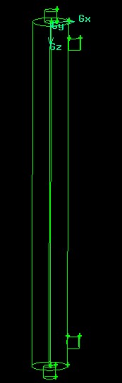

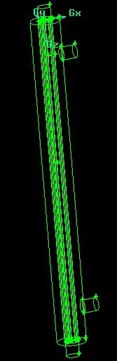

各位兄弟姐妹们,新年好!
    我模拟的是个膜组件,膜组件有4个口:最上面的是进口1,最下面的出口2,右上的口是封着的3,右下接的是真空泵抽真空口4(制造负压,作为膜丝内蒸馏的驱动力)。
    中间细的是膜丝,有很多根,我只画出来一根,膜丝上有很多孔---膜孔,当成是多孔介质。
    过程是:高温盐水从进口1进很多根膜丝,由于是高温的,进料溶液就和膜丝壁面存在着温差,又因为口4有真空泵抽,制造了负压,所以存在压差,当膜丝里的压强大于的水蒸气分子的过饱和度,水蒸气分子就透过膜丝上的膜孔出来,由真空口4被泵抽出;而膜丝内的比原溶液更浓的盐水经过出口2出来。
      我要模拟的是1、膜丝壁面存在的温度变化、浓度变化情况   2、全部膜丝作为一个整体时膜组件的状况。
    我对fluent在这方面的应用还不是很知道, 看了很多帖子,发现有很多的高手,我相信有人能够解决这个问题,所以恳请高手、大侠能够帮帮我,我真的很着急,但是又没人帮忙,十分感谢啦~~~!

 楼主| 发表于 2010-2-25 19:51:31 | 显示全部楼层
回复 2# xrs333 的帖子
非常谢谢版主的回复!看过很多版主回复的帖子,绝对相信版主的能力,我的模拟有希望~\(≧▽≦)/~啦!
   最主要是目的1:膜丝壁面(边界层)的温度梯度、浓度梯度、速度梯度和阻力。
   至于膜组件,主要就是组件内部内部的温度、压力、速度变化。
   现在主要的是边界条件的设置和多孔介质的设置这些我不是很明白,麻烦版主帮帮忙了!

发表于 2010-2-25 20:35:47 | 显示全部楼层
你这种对称性的模型,直接的用二维就可以了。用porous jump模型比porous media简单。貌似我发过一个帖子和回复过几个帖子,可以找一下fluent6.3上的那个算例。模拟中可能出现一些问题,不同的模型可能出现的问题不一样,自己慢慢的摸索,不会的可以放上来大家讨论。
 楼主| 发表于 2010-2-25 20:59:41 | 显示全部楼层
回复 4# xrs333 的帖子
是这么一个,膜壳和膜丝之间有空隙,通过出口4抽真空
[ 本帖最后由 juzizi 于 2010-2-25 21:02 编辑 ]

发表于 2010-2-26 15:31:04 | 显示全部楼层
你的问题与wuming的并不一样。
他的过滤器中三维流场结构对于过滤器性能还是有一定影响的,但是你的膜组件性能主要取决于膜丝的特性,其次是流动、温度、浓度等参数沿长度方向的分布。如果说还有在横截面方向分布的影响的话,也主要是进、出口附近。建立一个关于膜两侧的流动变量以及温度、浓度等的一维输运模型,还是可以数值求解,用matlab的simulink。
当然我认为wuming的模型仍然还有问题,主要是滤网特性的各项异性,以及多孔介质介跃面(porous jump)这种模型对于沿着滤网面方向流动影响的模拟这两个方面。
和你导师好好讨论一下吧。

发表于 2010-3-1 10:16:46 | 显示全部楼层
很有意思的问题。这几天看到好几个不错的问题,真的很带劲。
我是支持用一元模型来解这样的问题。不过我觉得这个一元是沿膜丝方向的。通过膜则是一个零维的问题,也可以理解成边界条件。虽然这个问题的关键是这个边界条件。在不同的沿膜丝的位置,盐水的浓度不同,盐水的温度也不同,蒸发量也就不同。
我提个问题,LZ为什么认为溶液与膜丝壁面存在着温差。由于避免外面是真空,传热量很小。壁面的温度就是蒸汽的温度吧?

发表于 2010-4-4 23:04:03 | 显示全部楼层
回复 12# juzizi 的帖子
感觉可用VOF模拟, 不是太麻烦, 从两相算起.
进口给水或假设流体
出口一个是副压,另一个是制定压力
膜面用POROUS-JUMP, 气自动涉出, 具体参数楼主需给定,没有就先估计个
算起来应该很快.
