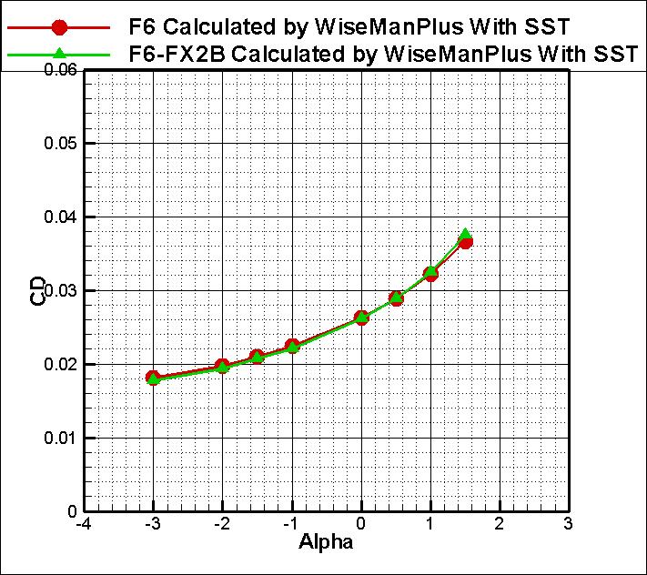

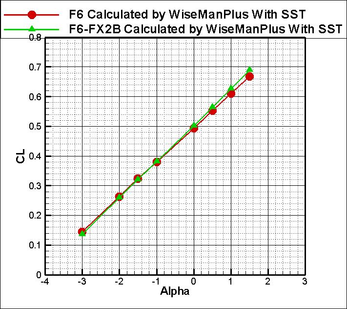

F6模型/修型模型结构网格计算结果
将631所上传的结构网格采用自研软件结构网格软件WiseManPlus进行计算,选取中等网格约1100万网格点。计算两个模型的升、阻力系数曲线如下:
