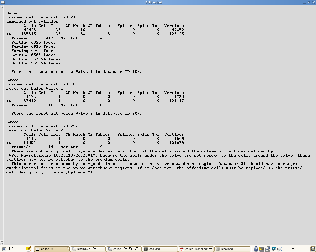

各位好,小弟刚学习es-ice,出现些大问题,一直解决不了,很是郁闷啊:
       采用Trimming方法,前面好像都没什么问题,但是Trim出来后,在气门座附近出现了非四边形的网格,于是我修改了,而且check了也没什么问题。但是,最后Assemble却失败了。具体见下图。
       后来又采用Mapping方法,最后Map完之后检查网格,出现了负网格,不知道是什么地方没注意。
       等待高手解答!小弟先谢过!
