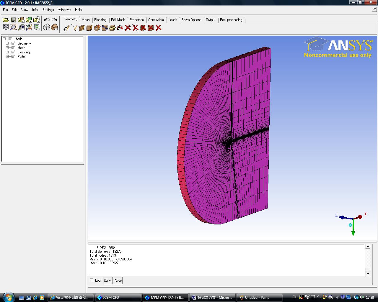

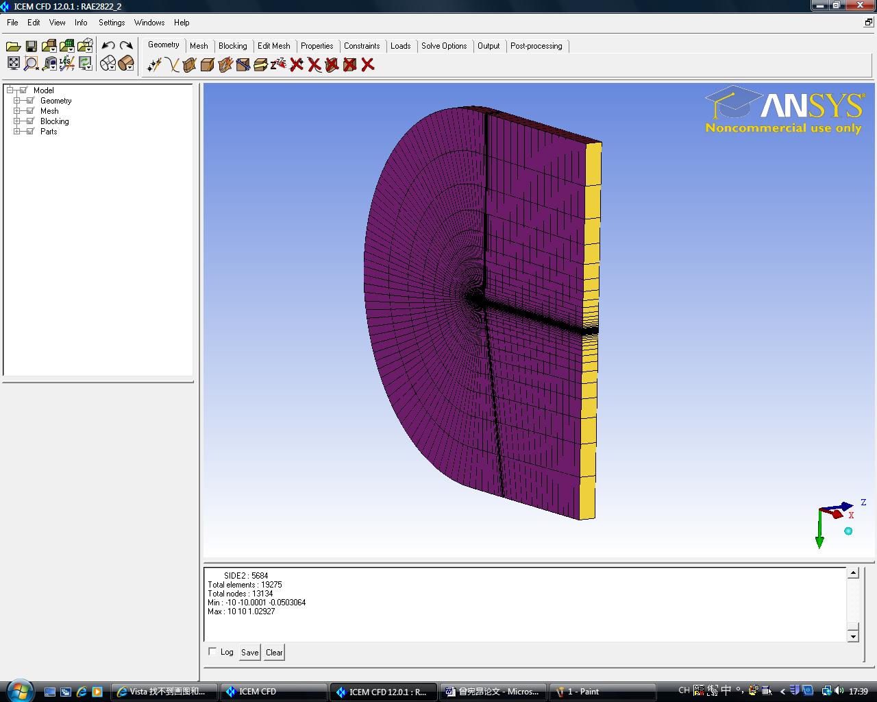

大家好,我用ICEM生成了一个RAE2822翼型的网格 。我现在有两个问题,一个是在CFX里面翼型网格的边界条件该怎么设置,另一个是针对NACARAE2822跨声速翼型的算例,已知其初始条件是马赫数,静压,温度和攻角,这种情况该怎么设置边界条件。下图是我的ICEM模型,是不是把图中红色的部分设置成INLET,尾迹处黄色的部分设置成OUTLET,然后两边紫色的部分设置成SYM对称边界条件?我今天这么设置算了一下,还是不行,特别是INLET里面设置来流方向的时候,我把来流攻角2.31度用向量表示(0.99919,0.04031,0),但是计算的时候显示INLET中的来流方向和边界条件几乎相切,无法计算,我想知道这个情况该怎么处理。
