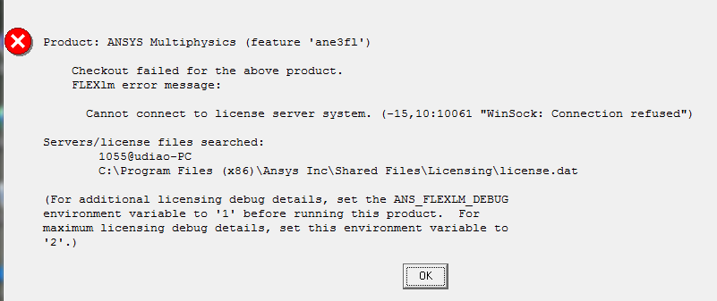

我的ansys安装好了无法运行~救命!~~
发表于 2010-1-19 12:45:11 | 显示全部楼层 |阅读模式
好像是证书怎么了,搞了半天还是不行~~大家看下怎么解决。。另外我的系统是64位win7~
发表于 2010-6-12 20:41:21 | 显示全部楼层
在开始程序ansys,inc.license manager里打开server ANSLIC_ADMIN utility---------install  the   license  file --------然后在对话框了找到你安装的LICENSE(源程序里的LICENSE也可以)------安装成功后点start  the  ansys,inc.license manager-----等待响应,成功后server ANSLIC_ADMIN utility的左下角FLEXIM会显示:running,这就可以啦,重新打开软件就可以了
