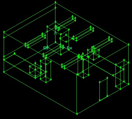

本人目前做室内流场模拟,模型如下图所示。室内用一长方体表示,室内放置的人,电脑,桌椅用长方体表示,一个送风口一个排风口。人员电脑有一定的散热量。画网格时,我首先用Quad送风口和排风口进行划分,让你后对室内的人员,电脑,桌椅用HEX/Wedge进行划分,然后对整个室内画网格用的是TGrid,但是每次都出现错误。
Gambit显示“Initialization failed;perturb boundary nodes and try again.
ERROR:TG-Mesh-Domain failed with error code 1.
ERROR:Tetrahedral meshing has failed for volume room.This is unusually causes by problems in the face meshes.Check the skewnesses of your face meshes and make sure the face mesh sizes are not too large in areas of small gaps.
”请问坛子里面的高手们这是怎么回事啊?谢谢大家指教啊,谢谢!

。。。。GAMBIT不会的飘过,不过这么规则的结构,ICEM画很简单的、、、

有意思。把所有的东西都画上网格。找错可不容易啊。
我只是想,你怎么不试试在均匀网格里加源项来模拟房间里的东西及热源。我没有做过。但很多年前,我见过一篇论文,用这种方法模拟汽车,及人滑雪时的流场。这样做应该容易一些吧。网格的需求要大一些。不过现在的PC处理2百万个网格应该没问题吧。
发表于 2010-1-24 13:32:01 | 显示全部楼层
你最好试试其他的几种网格,但先在一些很小的区域上铺上合适的加密的网格点,然后在体上铺上大一点的网格,这样估计应该就没问题了
发表于 2010-1-25 12:53:01 | 显示全部楼层
回复 3# 通流 的帖子
才想起来,其实我想说的就是 immersed boundary method。  用源项(也就是体积力分布)来代表固体部分。
