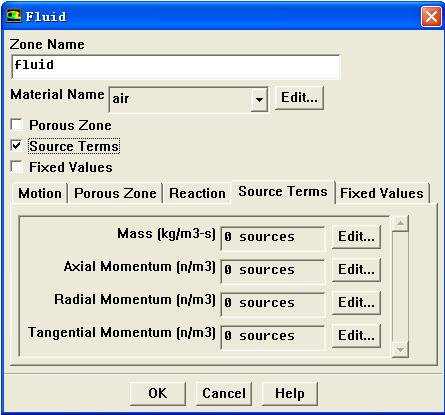

我在计算一个圆柱形的区域,可是GAMBIT生成的网格是直角坐标的。如果是2D的话,可以在选择入口边界的地方设置柱坐标,但是由于我要计算3D的,入口条件改用用柱坐标后,源相依旧是直角坐标系。求达人帮忙....

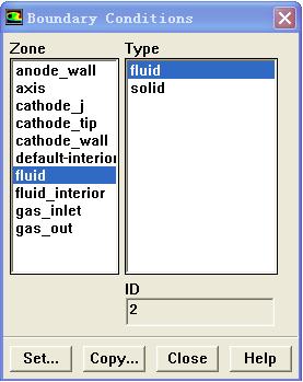

如果是2D的MESH的话,那么在define=>models=>solver里可以选择axisymmetric swirl,这样在defiene=boundary conditions里,如图1,2所示,我们在fluid 里设置source选项的时候,就可以使用柱坐标。
  但是如果在3D的情况下,改如何修改坐标系?

图1
图1
图2
图2

你所谓使用柱坐标系实际上是在柱坐标系下定义边界条件和物理条件。那么fluent里面有些条件可选择在直角坐标系或者柱坐标系下定义,有些只能在直角坐标系下定义。
