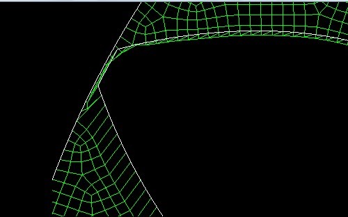

齿轮泵的动网格模拟,为什么图一这些网格式被拉长的而无法完成动网格变形?

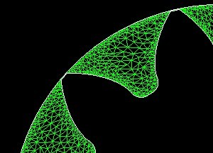

还有图二是可以完成仿真的,像图二这种网格是怎么来的?
图一

这是图二
图二

用这样的网格——包括图2——研究这样的——尺度相差悬殊的流道——问题,注定要失败。对于这种问题甚至CFD方法都不合适。

哦,这可能是更深的问题。不过我想知道的是图一为什么会出现网格拉长而不会自动重建的情况,导致出现负体积的错误,图二倒是可以仿真下去。请不吝赐教哦,谢啦!

四边形网格不支持remeshing的动网格方式

但是三角形也出现类似的错误啊
