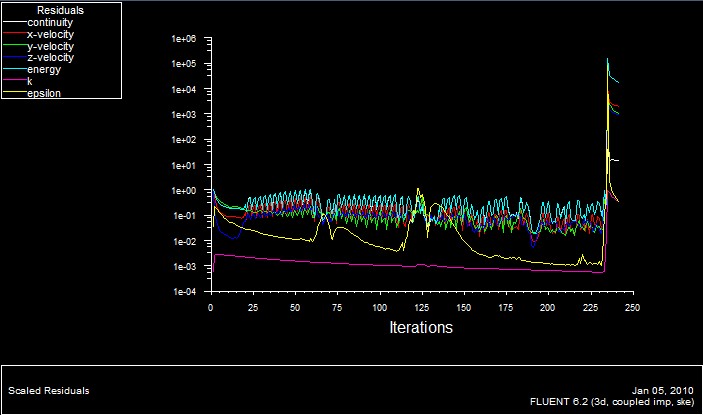

计算的是一个三维火车的模型,采用耦合隐式求解,残差图如下,想问一下有哪位能看出来发散原因是什么?或者可能的原因!谢谢!希望大家多给建议!
残差图
残差图

发表于 2010-1-5 21:15:38 | 显示全部楼层
你看了流场了吗? 不一定是发散。能不能接着往下算?

回复 3# 通流 的帖子
接着算和这差不多,下降后又继续上升,没算完,我看了压强场太大了,应该是错了!
发表于 2010-1-6 15:45:40 | 显示全部楼层
调一下能量的收敛因子,调到0.9试试

对于隐式格式求解,我是不太懂。我瞎猜一下,可能是网格有问题。
如果,流动是定常的,隐式格式应该是很好的,因为时间步长可以取得很大。但如果是非定常的,那么大时间步长的后果,我搞不清。我用CFD一般先用pressure based(应该就是SIMPLE的算法)。这东西收敛快。如果是高速流,当然的用density based(时间推进)做。如果开始时收敛不了,就先改用非定常算一会。基本的规律是,你的数值模拟越接近实际情况,就越稳定可靠。实际流动都是非定常的,非定常计算也最保险。代价就是计算时间。不过现在计算已经变得便宜了,就让它先算一晚上也没什么吗。

回复 6# 通流 的帖子
谢谢版主的分析,那我就试一下你的方法,我这个是高速流,采用的是定常可压模型,我也怀疑是网格问题,所以把网格细化了一下,效果很好,可以收敛了!不过结果不是非常好,所以会采用你的建议再试一下!

发表于 2010-1-9 11:10:31 | 显示全部楼层
有时候,残差降不下去的原因就是局部的流动是非定常的,所以显得不收敛。这时候,就靠用CFD的人的判断了。如果认为局部的问题不会影响整个答案,那么就可以不理局部的问题。如果,认为局部的问题很重要,那么,就得做非定常计算。大部分的计算,局部的问题确实不影响大局。
