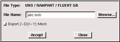

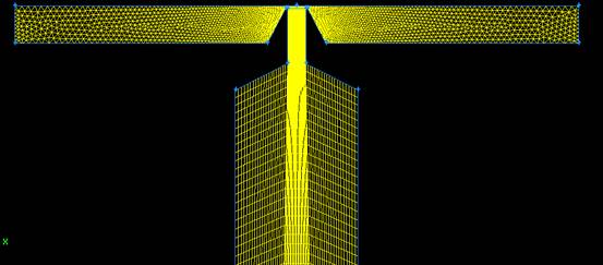

ERROR:Continuum or boundary condition specified on entity edge. 28 is invalid for fluent 6.我知道是边28不能定义边界条件,设的是压力入口。设定好了,但网格输出老是出现这个问题,麻烦高手指点一下是怎么回事?

是不是你没有选定其中的Export 2D(X - Y) Mesh如图。
