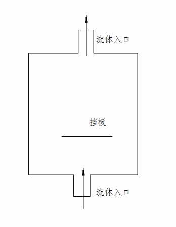

如下图所示,问题是:怎样设置那块挡板。在gambit里能实现么?
我试了一下,在gambit里画一条直线,flennt里面是不行的;要将其设置为面也不行,gambit里也做不到。
怎样才能实现呢?请各位指教一下啊。多谢。

这个跟绕流有相似之处,借鉴圆柱绕流应该能解决你这个问题。

可以把挡板画成一个很窄的长方形,然后在大面里减去小长方形,应该就可以了

gambit是基于实体做网格吧,所以你应该以挡板为一个面(底面,上面都可以)建一个体,这个体外面的部分为一个体,把挡板单独设为一个在fluent里可识别的边界,然后在fluent里设为thinwall。如果用icem做网格,那就太简单了,作出这个挡板上的面网格,在fluent里设为thinwall就可以了。

用虚操作吧

谢谢,能否说的详细点呢。
