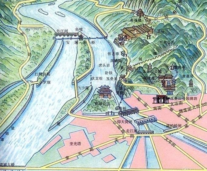

既是考考大家,也可以当研究题目来做。(说是考考大家,目的是引起大家对流体力学的兴趣。流体力学不是老是与方程打交道的。)
大家都知道,都江堰有两个特点:
(1)从宝瓶口通过的水流,常年变化不大,
(2)宝瓶口处,从不积泥沙。
有什么人愿意解释一下其中的流体力学的原理?是否能用流体力学的基本原理,来得出飞沙堰的浅坝的最佳高度。

没什么反应。不知是太容易了,还是有点难。给点提示吧。
(1)这个与内江的深度比外江的深度深有关,去过都江堰的人都知道。
(2)这个问题就是要用二次流的知识了。有洪水时,水会从飞沙堰排出。在河底部,水的流动是怎么样的呢?
第一篇关于二次流的论文是在40年代发表的。公元前256年的李冰父子是怎么知道的?厉害啊!

最常见二次流的解释是用涡线的改变方向来得出二次流的流场的。我想不是所有的人都熟悉涡。这样给的是根据压力得出的二次流。
由于粘性的作用,河水在河底的流速较慢。(也可以说,那是边界层)。当河流拐弯时(发大水时,内江就是在宝瓶口处拐弯过飞沙堰的),上层的水流速高,河底的水流速低。要拐同样的弯,上层的离心力就大。所以上层的水流都挤到拐弯的外侧,而河底的水被挤向内侧。所以,河底的水是向飞沙堰方向流的。当然,沙子,石头都被带向飞沙堰。
我在机翼涡的主题里,已经上传了Shapiro的关于窝的解释。有兴趣的可以读一读。那个文件里就讲到了河水拐弯时的二次流。
