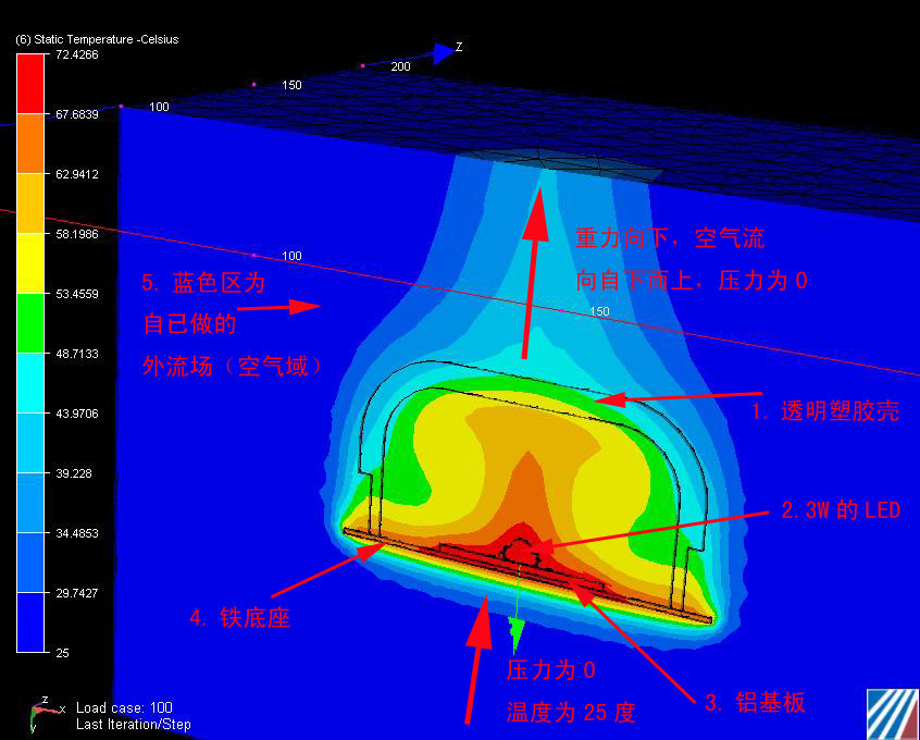

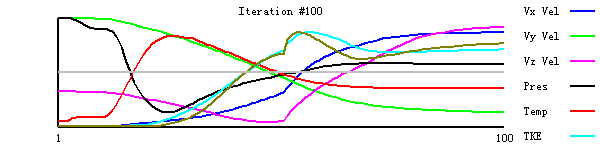

这是一款3W的LED温度分析结果,怎么温度收敛曲线先升到127度后又降到72度(最终温度和实测差不多,但曲线好象不太可能有这种情况),这曲线一定是不对的,不知是什么原因?

这是详细的模型
这是详细的模型,空气流向是向上,压力:上下方都是0,下面温度为25度
