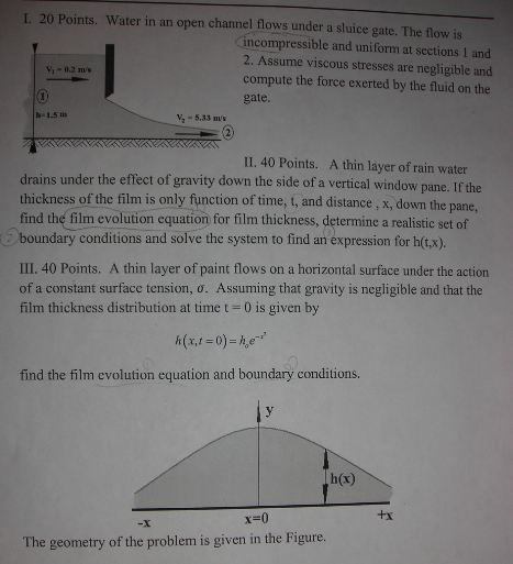

请教几题流体力学的题目呀(附件中)
小弟没多少头绪,各位前辈能给点解题思路么? 先谢谢啦

基本有点头绪了,给大家参考一下呀
这3题基本是用二维的N-S方程,而根据条件,很多项都可以消去的
1。与粘度有关的项,纵向的速度项,时间的项,都可以消去,得出压力后就好求了
2。与粘度有关的项,纵向横向的速度偏导项,都可以消去,然后就是求偏微分方程了
3。可以用kinematice边界条件,不过方法很麻烦,思考中。。
