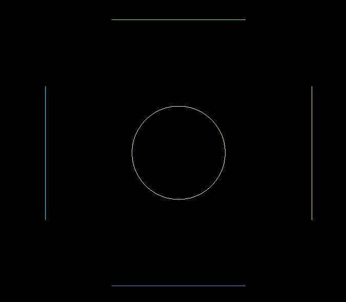

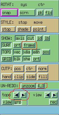

右键拉框放大视图,可是怎样缩小?怎样把屏幕缩放到“fit to all”?
还有,回到上一步怎样操作(undo)?
screen axis是指什么?我这没看到屏幕坐标系
我还没有license,是不是不能运行Cgrid?
surface是不是就是指几何体中的元素?
为何tutorial 1中方形框边界为何不是封闭的?
基础问题,谢谢了

缩小可以使用"unzoom"按键,它后面的是缩小倍数;
topo板块有两个三角按键,可以执行undo和redu;

GridPro中只要是不封闭的几何面它都是无限延长的,也就是你看到边界是不封闭的实际上所有面延长后就是封闭的了。

补充:fit to all 可以用"frame"按键(当然是选定的当前面或当前拓扑组)!
          pancake我目前也只用过前两个,就是把拓扑点映射到cut-piane上和表面上!
