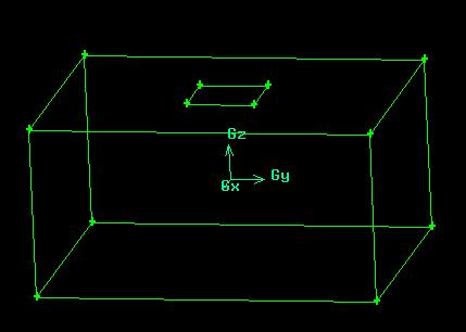

一个长方体,尺寸为0.8*1.0*0.5,在其上A面(0.8*1.0)上有一个0.2*0.2的方形B面,划分六面体网格,先对B面划分面网格,设interval size为0.02,划为体网格,取interval size 为0.05时,A面上就无法划分网格,也不能形成体网格,如果我将体网格的interval size 改为0.03就可以了。这个应该是gambit默认的划分网格原则吧,自己也看了中文帮助里关于网格划分的内容,但还是不太能理解,请版主高人们解释一下吧,谢谢!

A面如果不能自动submap的话 就手动分成几个长方形分别map

可以试一下不同的网格划分mesher的type,那几种类型排在越上面的对几何拓扑的要求越高。另外,网格划分操作不能进行时,注意看一下transcript窗口给出的错误信息,你的情况是不是提示“边上的单元数必须是偶数”。

窗口给出的错误提醒是“边上的单元数必须是偶数”,但我不太明白,边长为1.0或是0.8,interval size为0.05的话,边上的单元数不就是偶数了吗?……
后来我又试了先生成B面,再生成A面上减去B面部分的面网格,然后画体网格,interval size的设置还是0.02和0.05,这样也可以

如果出现这样的问题,可以先划分边,并且用spacing => interval count控制网格节点密度。
