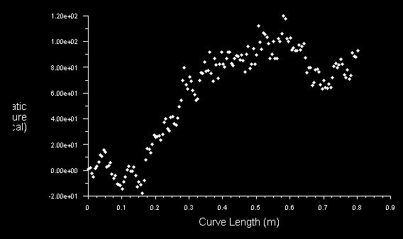

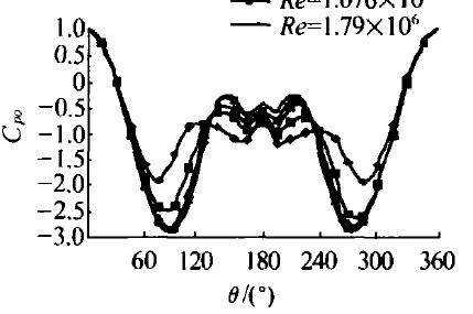

 楼主| 发表于 2009-9-17 21:54:49 | 显示全部楼层
回复 3# xrs333 的帖子
真是非常感谢您,我已经把画的图传上去了,但是我还有些不明白,你说的wall.xxx, ......是不是我说的圆周呢?这个Curve Length显示的从图上看是从0~0.8m左右,它代表的什么意思呢?我需要得到的横坐标的效果是横轴为角度!
[ 本帖最后由 mayleaf 于 2009-9-17 22:00 编辑 ]
需要得到的效果
需要得到的效果
我画出的图
我画出的图
发表于 2009-9-17 22:26:53 | 显示全部楼层
wall.xxx指的是你的圆柱面。
curve length是曲线坐标。
 楼主| 发表于 2009-9-18 09:47:21 | 显示全部楼层
回复 5# xrs333 的帖子
说我的还是一头雾水,您直接给我指导一下,如何得到我想要的那种效果?(横坐标拿角度来表示),非常感谢您!
发表于 2009-9-18 09:58:11 | 显示全部楼层
在fluent里面横坐标不能改成角度,只能把数据存出去,用别的软件,如tecplot。

发表于 2009-9-19 11:28:17 | 显示全部楼层
原来是二维的。
你图里面看样子像是半个圆周上的压力。那你在划分网格的时候先划分线网格,把圆周均分180份。用xy plot把数据写出去,是文本格式的,后面怎么处理都行。压力和压力系数都能算。
