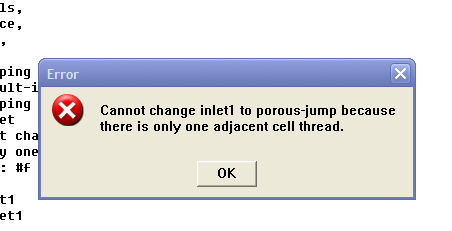

发表于 2009-10-22 20:20:10
滤袋是不是应该设置为POROUS_JUMP多孔介质跳跃
我有10个滤袋,每个滤袋都要设置边界条件吗?为什么导入到FLUENT 中会有错误提示?
没有相邻单元?

发表于 2009-10-23 08:50:06
porous jump必须是内部面,不能是边界面。

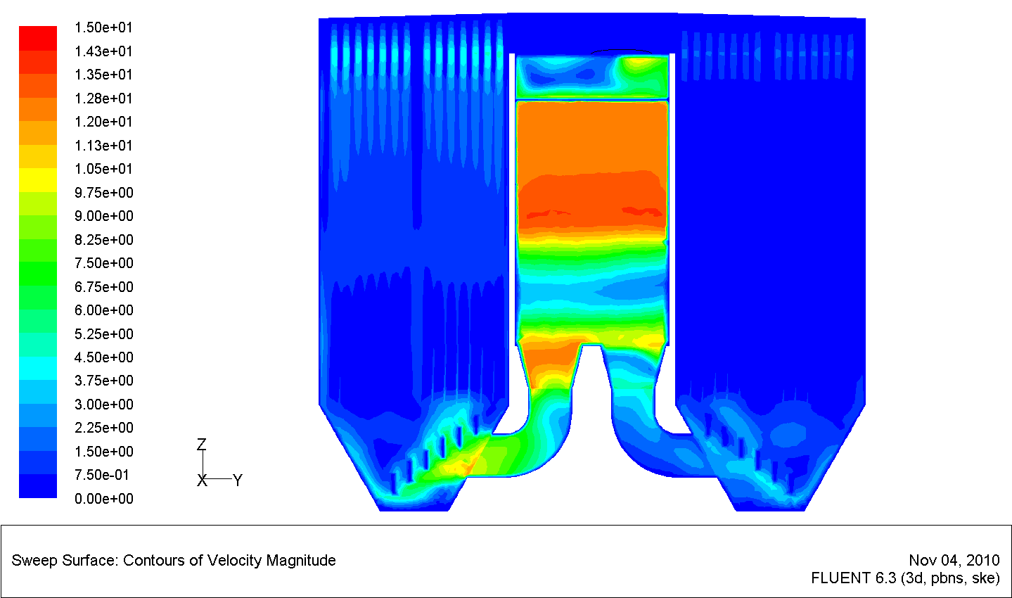

袋式除尘器模拟高手
本人从事袋式除尘器模拟多年,有问题请与我联系,QQ290855706

发表于 2010-12-4 21:35:02
回复 9# maildhu 的帖子
你那图里面仅仅是速度而已。捕集过程是如何模拟的?把模型拿出来我们学习一下。
