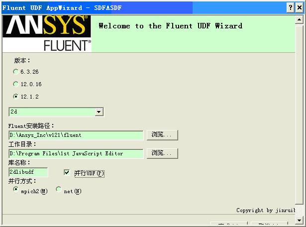

功能如下:(支持最新的12.1.2和稳定的6.3.26两个版本)
1.在VS2005、2008、2010中编写、调试UDF,便于查找错误。
2.用Fluent编译UDF,经常出现“找不到文件”等错误,用此向导生成的,直接在VS2005点编译就可生成UDF(debug版本用于调试,生成文件可以无视;release版本直接在你指定的工作目录生成UDF,然后进入Fluent直接点load即可,然后即可运行调试,如果不对,在Fluent中unload掉udf,再返回VS修改代码编译(Release)即可,最后在Fluent中重新load)

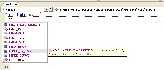

3.如果你的VC安装了VISUAL ASSIST这款插件,那么UDF那么多的宏你也不会在记忆,输入首字母会直接提示的。(效果如下)

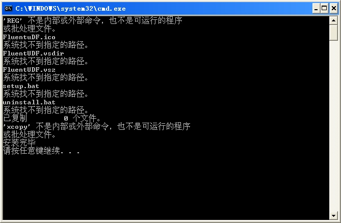

发表于 2010-5-6 15:53:10 | 显示全部楼层
楼主,怎么安装不了啊,这个怎么安装的?
发表于 2010-5-6 16:08:54 | 显示全部楼层
跟4楼的情况差不多,提示找不到路径!!
 楼主| 发表于 2010-5-7 09:09:35 | 显示全部楼层
回复 13# sugang74 的帖子
你的电脑有问题,那只能手动安装了:
把FluentUDF.vsz,FluentUDF.vsdir ,FluentUDF.vsz三个文件拷贝到C:\Program Files\Microsoft Visual Studio 8\VC\vcprojects下
把FluentUDF文件夹拷贝到C:\Program Files\Microsoft Visual Studio 8\VC\VCWizards\AppWiz下即可
上面的是vs2005,如果是vs2008,把FluentUDF08.vsz重命名为FluentUDF.vsz覆盖即可
