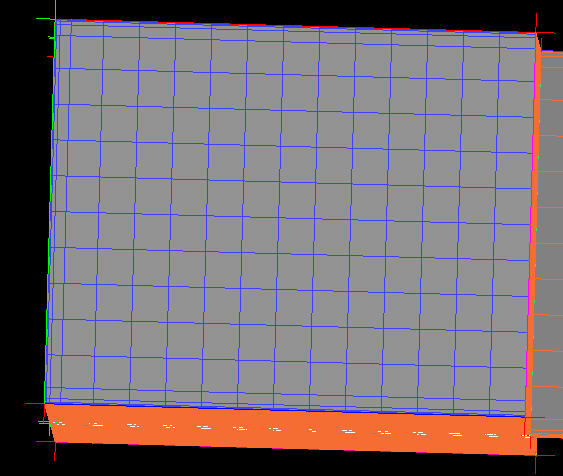

1.图中为3维几何结构的截面,近壁区网格过密,请问如何控制?下面的截图中壁面附近网格层数如何调节,通过修改Ratio不是很理想。
2.在划分网格时,感觉控制网格的途径很多,有Global mesh setup、part mesh setup、Surface mesh setup、Curve mesh setup,还可以mesh density。请问这些如何使用?如果是均匀网格的话,很容易控制,但是如果有渐变,我就不清楚如何使用这些功能了。下图中的网格我是这样做的:先设置Surface mesh setup,设为0.8,再在pre-mesh中修改edge的网格。
3.curve mesh setup中的num. of layers如何使用?我尝试用该面板的ratio和num. of layers控制网格的层数但不成功
初学ICEMCFD,请多指教。感谢!

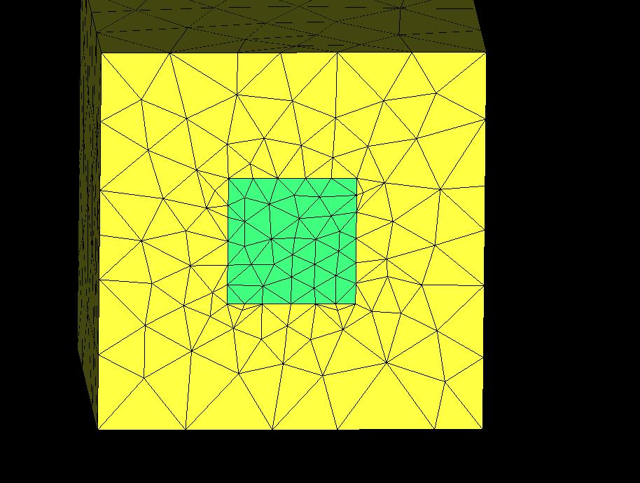

mesh density是用来给网格局部加密用的。你可以看看我的贴图。
number of layers 是指从你选定的线或者面向其垂直方向增长的网格层数。当然网格层的厚度会受到global setting 以及其他各种你的预先设定的限制。
局部加密
局部加密
