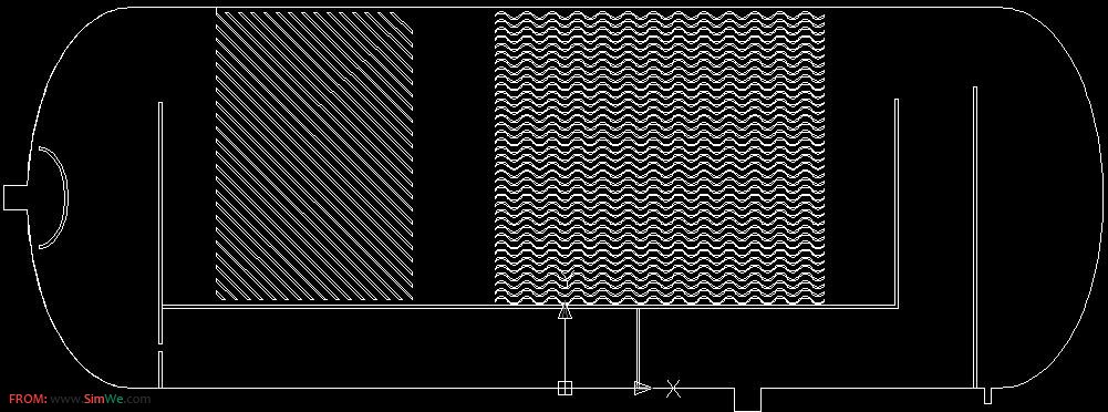

像下图这样的二维模型怎么分区划分网格?本想对这个罐体区域整体采用三角形网格划分,但由于波纹板组的形状导致不能顺利进行,那么考虑分区划分网格又是怎么操作,请高人指点啊

那些波纹板组和斜线表示的区域你也想直接模拟吗?恐怕不合适。

模型要想办法简化,要不然结果算出来也会失真严重的

FLUENT不是万能的,有时要合理简化!

把整个区域都建出来并进行网格划分估计分不出来,因为那些波纹间隙与其他地方比,比例失调。

建议将波纹板和斜板设为多孔区域,斜板可以通过控制各个方向的阻力系数来控制流体在多孔区域的流动方向。
