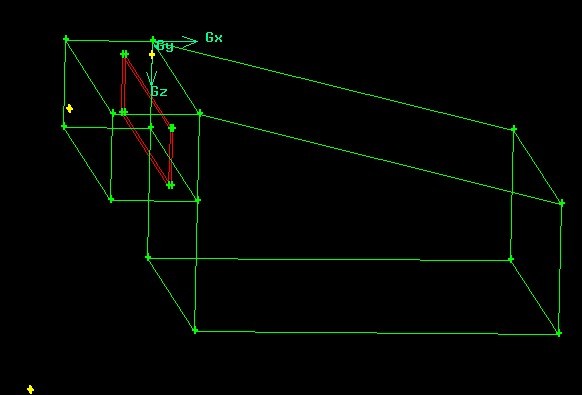

版主及大侠们:
小弟在做一个简单的反应器,一个大体包括一个小体,想令小体作为阻碍物,开始以为不设置,会自动默认为墙面的,可发现不行;把小体设成墙面了,看其流场,和没设置一样。图形如下
怎么设置小体的?问题似乎很简单啊,可小弟就被困死了。请就命啊,谢谢!!!

清楚了。实际上你并不要求模拟小体的厚度。如使用gambit划分网格,改用面代替小体,并以此面分割(split volume)大体,将此面的类型指定为wall。
网格导入fluent时,该面将被识别为two-sided wall(双侧壁),其一侧面为原来指定的wall,另一侧面为fluent自动生成的,并被命名为“原名.shadow”。这两个壁面可以按通常壁面边界定义边界条件,甚至可以指定其厚度以模拟其壁面内的导热。
但是,如果主流方向与这个面垂直,要当心计算可能发散。因为绕小体边缘的流动参数变化剧烈,恐怕也是你最应该关注的,你想绕开这个问题是不行的。
发表于 2009-9-1 18:09:32 | 显示全部楼层
刚才没看你的case。看了以后才知道你对计算域的概念也不明确。你问题的计算域显然是反应器中流体所占据的空间,而不应该包括小体(如果你不模拟它的导热的话。况且即使要包括小体,也不能像你那样生成网格:通常的流体和固体区域不能同时占据一个空间),所以你应该用布尔操作从大体减去小体,得到计算域的几何。

请问大侠,流体流动和面间有一定的角度,还是会有些伪扩散,一般怎么解决/?还有,设置小体为soild错误的,那么一定要用布尔运算减去才能解决吗,还有其他法子?

你说的“伪扩散”指的是什么?
你要计算的是流场,当然计算域就是流体所占据的空间。
