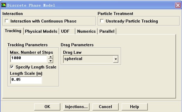

版主大人及各位大侠
小弟做DPM (非耦合)时,得到
DPM Iteration ....
lost 10 new injected particles on last node
number tracked = 0, escaped = 0, aborted = 0, trapped = 0, evaporated = 0, incomplete = 0
Parallel particle tracking concurrency: 0%
怎么回事,谢谢回复!!!
DPM 要启动时,先做连续相,再设置喷口,还要做什么?

介绍的不清楚。可能是DPM设置和injection定义有问题。把相关界面的图贴上来。
你用什么并行机,DPM并行用什么模式?
 楼主| 发表于 2009-8-25 16:02:07 | 显示全部楼层
谢谢您的回复,并行是默认的,先做冷流场,收敛后设置DPM的,但迭代后就那样了,谢谢啊

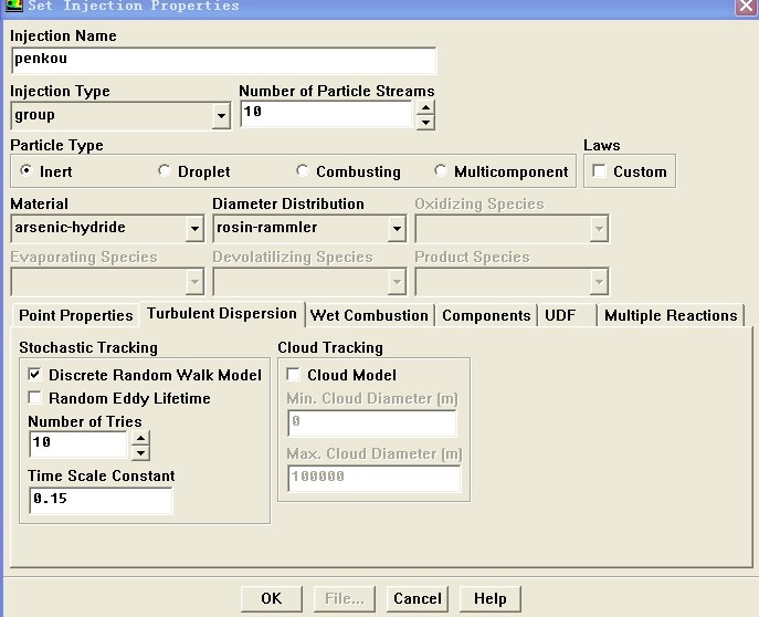

喷口
喷口

发表于 2009-8-25 16:10:44 | 显示全部楼层
还是不清楚,只能猜了。最大可能是injection定义的问题。你知道group类型的injection的含义吗?它的point properties你是怎么定义的?

在point properties中,我定义了First point位置在进口面得中心,设置了x方向的速度,最大、最小及平均直径,spread parameter是初始值,未设置total flow rate,Last point位置、速度与上面一样,有问题吗?
发表于 2009-8-25 18:04:38 | 显示全部楼层
看完“定义喷射”那一节你就清楚了。

发表于 2009-8-29 16:40:56 | 显示全部楼层
你前面说未设置total flow rate,是什么意思,等于零吗?如是,当然没有颗粒被喷射。
 楼主| 发表于 2009-8-31 09:30:17 | 显示全部楼层
谢谢楼上,我也设置了total flow rate,但还是上面的结果,不知道怎么回事呢?
