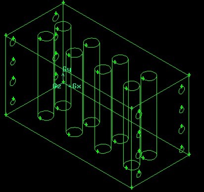

我先对模型简介一下,图中八个圆柱为被加热体,长方体为炉膛,两边的小圆面代表燃料和空气进口(一边为进气口,对变为废气出口),哪个大侠能帮帮忙看看怎么画网格合适?小弟感激不尽!尽量能化成六面体。我的qq271790722,谢谢各位!后边的文件为该模型的model。

1. 先别着急划网格,先说一下计算目的,是被加热体温度分布吗?其它条件又是什么?
2. 计算域是否合理还难说呢。
3. 划分网格利用对称性。

单就计算域和网格提一些建议:
1. 在气体进出口增加一段短的直管段(长度为几倍管径),使流场更符合实际。
2. 如果几何和边界条件具有对称性,考虑利用对称性。
3. 网格要考虑足够细密,以分辨流场细节;要满足湍流模型的要求。可分区:把进出口附近分割下来划4面体,其余用cooper划6面体,圆柱体附近划边界层,保证wall y+要求。

用ICEMCFD画网格,立竿见影啊~~~
