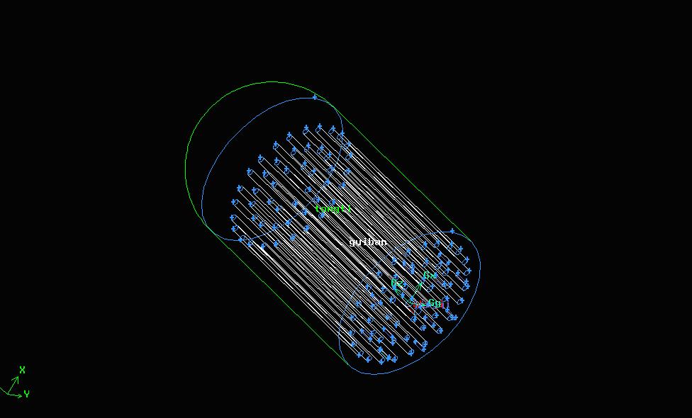

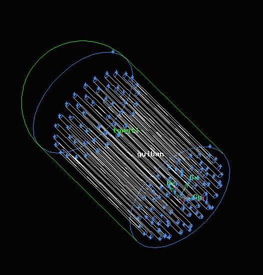

小弟刚开始接触fluent,建模和网格划分选用的是Gambit软件。
    需要计算的反应器主体是由圆筒和封头拼接在一起的,圆筒下部有几个气体的进口和出口;在反应器内部有直立的加热棒,按一定的空间距离对称排布(考虑到加热棒作为主要辐射热源,维持它的表面温度不变,在建模时从反应器中直接减掉了加热棒部分体积)。
    这样,反应器就变成了由圆筒封头拼接,下部有几个接管,下部有内凹(减去加热棒部分)的一个几何体,主体部分的网格由于其不规则难以划分。
    试用过先划分底部网格再用copper到整体的方法,但不成功;后来用TGrid划分整体后导出mesh文件时出现警告:
Face xx has higher order elements and can not be exported to fluent 5 format……
    想请教下大家,如何划分该模型的网格,或者是我导出mesh的方法有问题?

发表于 2009-8-21 18:52:50 | 显示全部楼层
用split Volume,把那个大圆柱体分成三部分,头顶完整的圆柱体,中间圆体(那堆圆管的长度),下部又一个完整的圆柱体,然后从中间的圆柱体开始突破,画好底上那个带一堆洞的大圆网格,你这个洞洞太多,结构网格不好画,用边界层加Pave不知行不,反正这个画好了用Cooper就都解决了吧。班门弄斧了,莫怪莫怪。。。
