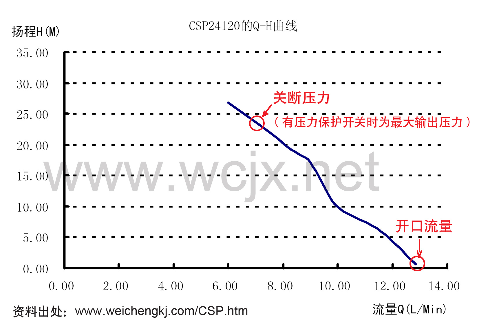

【开口流量】
也叫“敞口流量”。一般指水泵、液泵,特别是微型水泵、微型液泵在出水口没有压力(即没有受到阀门、喷嘴、变细的管子等等一类负载的阻力情况下,不需要泵输出相应的压力来克服这种阻力)时,也即“敞口”、“开口”时,泵能提供的最大流量。
一旦存在如上的负载,泵的流量就会衰减,达不到最大流量。但相应的,泵的输出压力也会增加,从而满足喷雾、增压、洗车、水循环、水转移、提升、冲洗等用途,广泛应用于实验室、环保、医疗等领域。一般的水泵都有一个流量-压力曲线(也叫流量-扬程曲线或Q-H曲线)。二者呈类似反比例的关系。
比如:某个微型水泵CSP24120,标称的“开口流量”就为12L/Min,最大输出压力为2.4公斤,意思为:泵出水口没有压力时,流量才达到最大:12升/分钟(如空载时);而不是代表它在最大输出压力为2.4公斤时,流量还能达到最大12LPM的流量,看下附图就明白了。
【流量扬程曲线图】
一般的隔膜式水泵,它的流量和输出压力并不是流量越大、压力越大的,而是呈现一种类似反比例的关系,即流量越小时,压力反而越大;压力越小,流量越大;微型水泵领域,是通过流量和扬程(即压力)之间的一个曲线关系图,来获取某一压力下,微型水泵的对应流量,或者反过来,已知流量,看对应压力,作为系统设计参考的。这个图就叫“流量扬程曲线图”或者“流量压力曲线图”,见上图。
