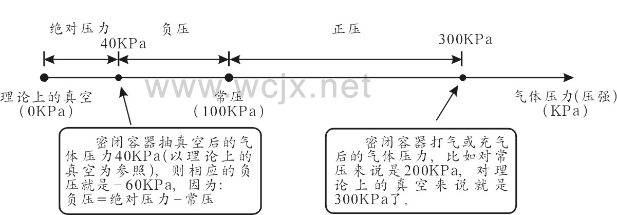

一、        简单得说,这三个概念分别对应气体的稀薄、正常、浓密状态。
常压:指一个大气压,即我们平常生活的这个大气层产生的气体压力。一个标准大气压为101325 Pa(帕,帕斯卡-常用压强单位)。100,000Pa=100KPa,所以“一个标准大气压”我们也常用100KPa或101KPa表示。每个地方由于地理位置、海拔高度、温度等不同,当地的实际大气压跟标准大气压也不相等,但出于简化目的,有时候可以近似认为常压就是一个标准大气压,即100KPa;
负压:就是指比常压的气压低的气体状态,也就是我们常说的“真空”。例如,用管子喝饮料时,管子里就是负压;用来挂东西的吸盘内部,也是负压。
正压:就是指比常压的气压高的气体状态。例如,给自行车或汽车轮胎打气时,打气筒或打气泵的出气端产生的就是正压。
关于三者区别与联系请见:

工业上,极限压力表示可以有两种,一种是“绝对压力”,即以“绝对的真空”(理论上才能达到的绝对真空,什么物质都没有)为零位,标出的数值都是正值,这个数字越小,越接近绝对真空,也就是真空度越高。比如有一款“高真空”微型真空泵VCH1028 (http://www.weichengkj.com/VCH.htm)。它的极限压力为10KPa(0.01MPa),在微型真空泵里,就属于真空度很高的了。
另一种是“相对压力”,即以大气压作为零位,低于大气压的用负值表示,所以叫“负压”。这个负值的绝对值越大,则真空度越高。比如有一款“高负压微型真空泵”PH2506B(http://www.weichengkj.com/PH.htm) 的负压为-75KPa(-0.075MPa),就没有VCH1028高(VCH是-90KPa(-0.09Mpa))。所以,相应的PH2506B的抽吸力也没有VCH强。
国际真空行业通用的、也是最科学的是用“绝对压力”标识;但因为测量相对压力的方法简便、测量仪器普遍(如一般的真空表都是相对压力表),所以国内习惯用“相对压力”来标识。
二者关系:相对压力=绝对压力-当地大气压。
如VCH1028的绝对压力:10Kpa,它的相对压力=10-100=-90Kpa(-0.09MPa)。

隐性广告。乱比喻,乱举例,误导。

同意楼上的观点,绝对是做广告,概念也不清晰
