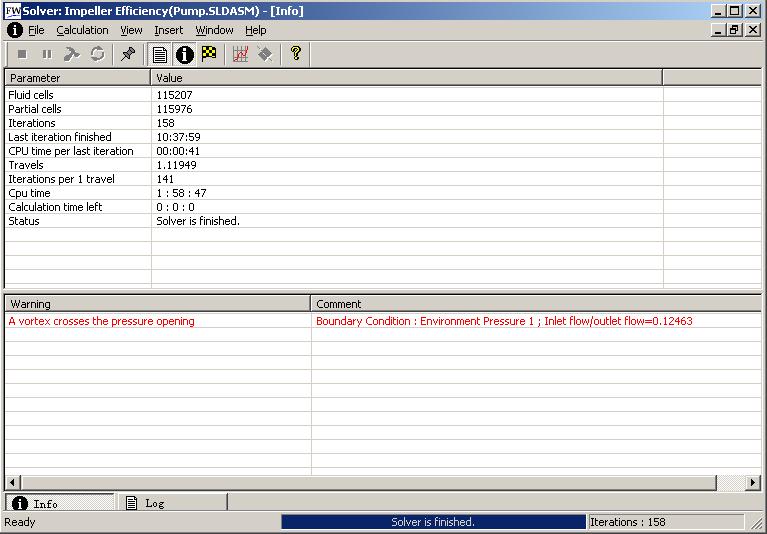

floworks计算时,我的出口边界是对准大气的,设置的是大气环境条件,怎么会出现如下错误?
请大家帮我分析分析

floworks计算时,进出口如果对着大气压,是设置为环境压力environment pressure 还是把全压或者静压设置为101325Pa?

教程上说这是因为进出口处产生涡流,只要加长进出口长度就可以了,我也不明白什么意思。。。
