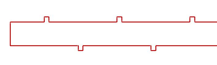

有一多孔管道,管道左端入流(一个入流口),管身有许多出水孔(多个出流口),管道水流是有压流(始终保持满管流动),尝试了“速度入口、自由出流”,不收敛。改用压力入口,压力出口,发现小出流孔有异常回流现象,请高手指教!

1. FLUENT的outflow边界条件适用于法向梯度为零的情况,实际上也就是充分发展流动。你的这些出口显然不是。况且,如8楼所说,对于多个出口使用outflow边界条件需要给定每个出口的Flow Rate Weighting(流量率权重),也就是所占总流量率的比例。
2. FLUENT的Pressure Outlet要求给定出口静压。你这些出口的静压显然并非均一值,也就是说在出口面上静压分布不均匀,而一般事先是不知道压力分布的,所以也不可用。但你强制给定出口静压为均一值,计算出现回流是有可能的,可能实际流动就有回流,但8楼说的不对,不能说计算是正确的。当出现回流时,FLUENT将你给定的静压当作总压,而流动方向是你在Backflow Direction Specification Method 中所规定的,一般这与实际仍然不符。
3. 怎么办:3楼大概说了方向,但不见得适合你的实际情况,要看你现在模型的小短管下游实际是什么。实际上,边界条件不单单是用什么边界条件的问题,归根结蒂,而是计算域的问题,不能先入为主地确定计算域,不能仅仅把所关心的区域确定为计算域。确定计算域要同时考虑边界条件,就是在你确定的边界处能不能给出在一定精度内准确的边界条件值,以及其对你所关心的区域的影响大小。
4. 没有“或许”,“可能”,把模型弄清楚。边界条件也是一种模型,是你整个计算模型的子模型。看看用户手册有直接帮助。

上面给的压缩文件是我的cas文件,我尝试利用VOF设置边界上空气相体积分数为0,试图控制边界上无回流,但没有效果。

就用压力入、出口就可以了,估计是你的结果没有收敛
还有就是你的模型建的有问题,建议把出口在延长一些,
出口这么短,此处处有旋涡,就有可能出现回流(这种回流有可能就是真实的)。

谢谢楼上的。我的计算确信是收敛的。
你的建议很好,我试试,欢迎继续关注本帖,我会再来这里讨论计算结果。

采用了楼上的方法,并采用了延长入口等措施,效果不明显。
或许结果就该如此。

这与你给的压力条件有关系,如果提高入口压力,达到一定程度肯定不会有回流了。

你的几何模型这么多出口,如果流出流量不相同的话,应该用Pressure outlet.。速度进口我觉得没有问题。有回流也并不代表计算错误!
