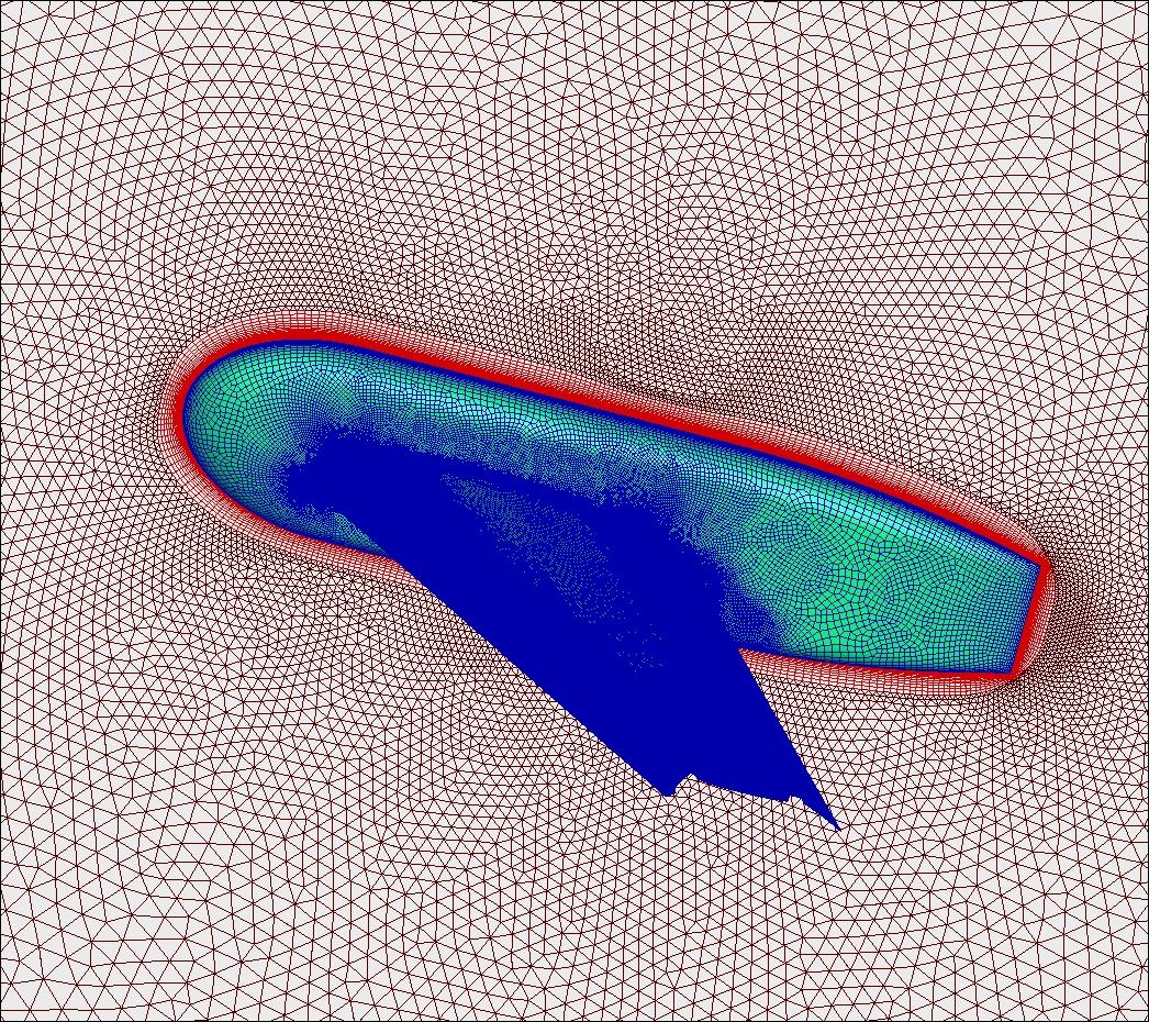

本年度在上海超算中心采用NASA的高升力TrapWing构型对研究院开发中的主力CFD软件进行了确认计算。主要工作是对TrapWing的构型1、构型1带支撑机构、以及构型9在不同马赫数、雷诺数、以及网格规模的情况下进行了湍流模拟。主要突破在于实现了超大规模计算网格对复杂外形的湍流模拟。
具体而言,是以110.7M网格点的混合网格在上海超算中心用128核的并行规模完成了对TrapWing构型1的RANS及DES模拟。1亿量级网格的湍流模拟在国内尚属首次,整体网格文件就达6G,经预处理后的数据文件有近22G。在现有计算条件下,完成一次RANS模拟需8天以上,而完成一次DES至少需要115天。
下面是部分结果贴图:

110M网格示意图
110M网格示意图

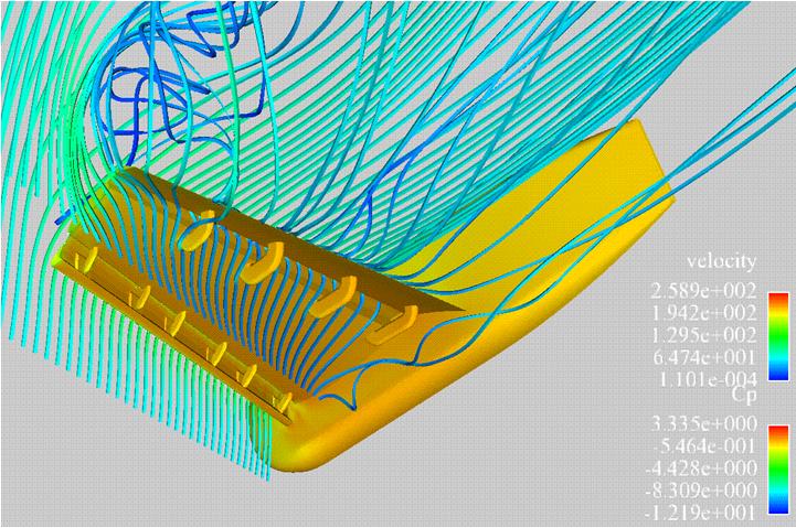

α=28°时,构型 1 带支架的表面压力分布与流线图

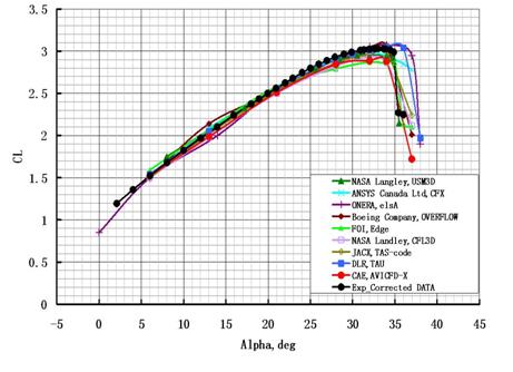

构型1升力预测结果与经修正的实验结果及其它软件预测结果的对比

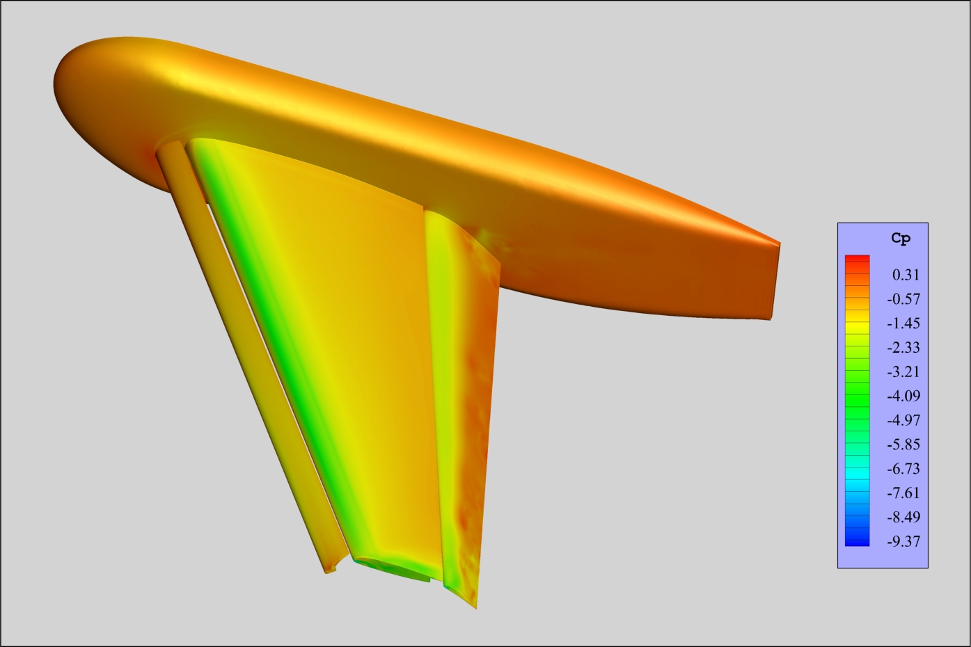

构型 1 RANS模拟表面压力分布(1亿网格)

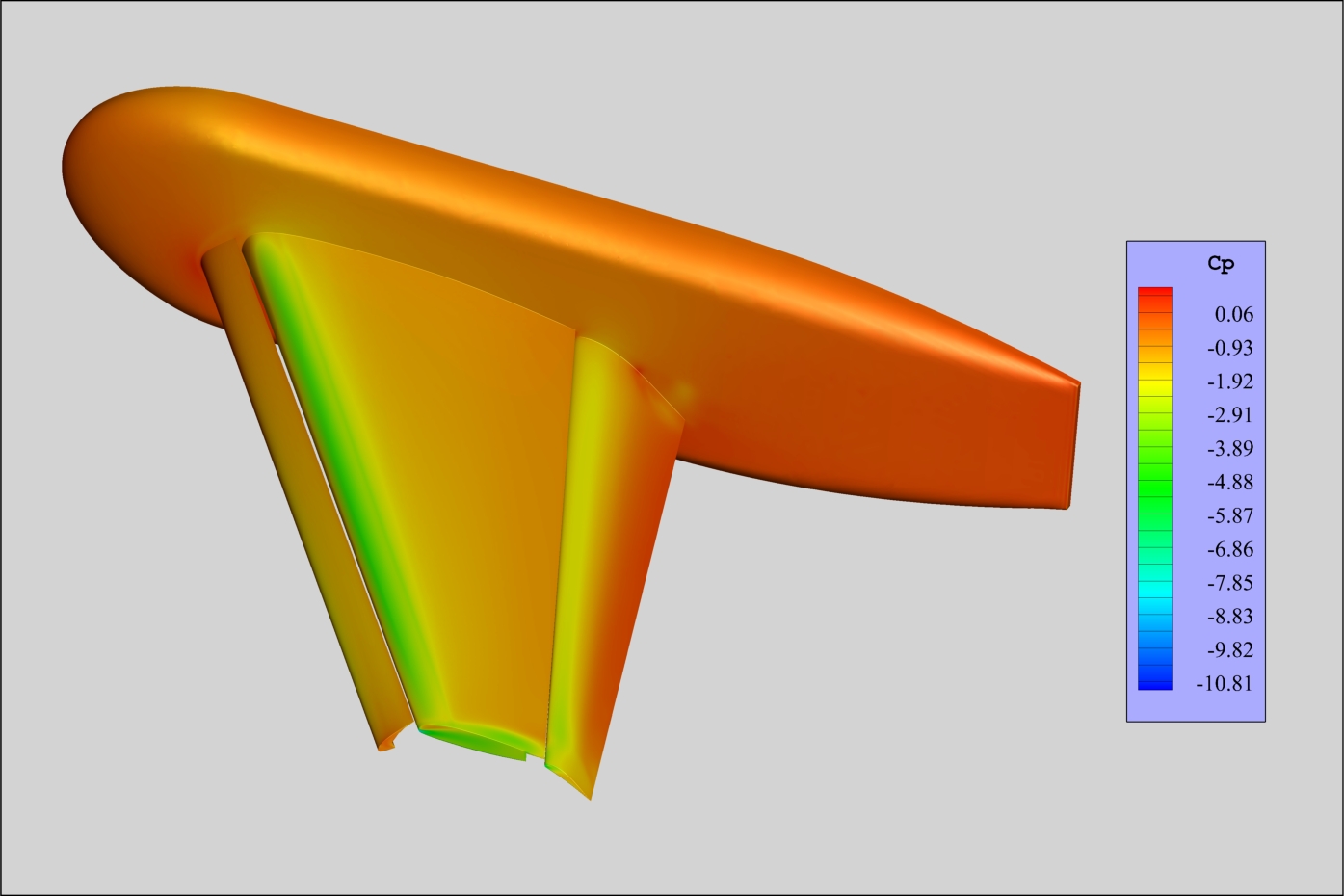

构型 1 DES模拟表面压力分布(1亿网格)
