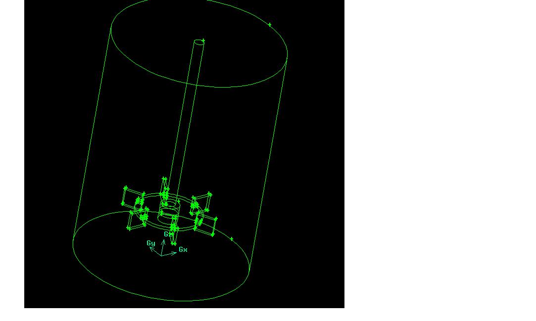

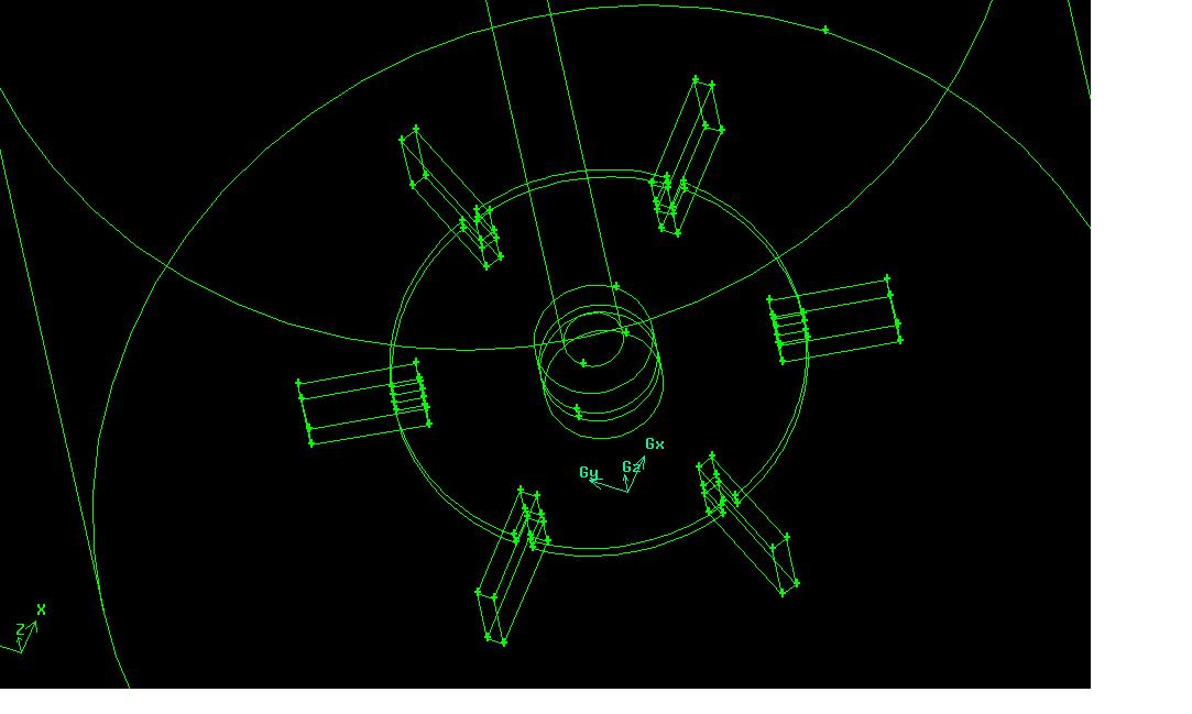

对于如下的图形怎么划分网格啊?(桨叶是挖空的)请高手指教!谢谢!主要是桨叶区域网格怎么划分更加合理。

回复 1# jeniuswx 的帖子
分块区域画网格

在桨叶周围使用网格密度函数,对局部网格加密。或者用建立几个面,将体切割成不同的部分,对桨叶这个体加密
