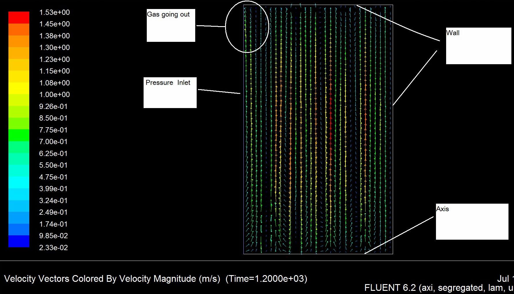

问题描述:
圆柱形封闭容器,一端开口,用常压充气,内有多孔介质,多孔介质有吸收气体的能力,并且在吸收的过程中有大量热放出,要求模拟多孔介质温度场和密度场的变化。
首先利用Axisymmetric简化成一个矩形,如附图所示。
多孔介质吸收气体速率以及放热方程已经通过UDF在source term里修改过了。
左侧是常压入口,初始容器压力和进口压力相同。当多孔介质开始吸收气体时由于放热其温度将会升高,从而容器内部压力升高,会大于入口压力,所以模拟中会发现有气体从进口溢出。
问题1:气体溢出是否正常?
问题2:附图的速度矢量图说明虽然轴向没有速度,但是径向却存在着来回的速度,这是否是实际发生的情况?
谢谢解答!
