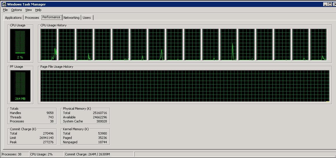

FLUENT是一款商用的CFD软件,基于有限体积法,采用先进的网格技术、数值算法、物理模型和可视化等技术,在计算流体流动和热传导模型 (包括自然对流、定常和非定常流动 ,层流 ,湍流 ,紊流 ,不可压缩和可压缩流动 ,周期流 ,旋转流及时间相关流等 ) ;辐射模型 ,相变模型 ,离散相变模型 ,多相流模型及化学组分输运和反应流模型等应用领域中,得到广泛应用。拥有目前全球商用CFD软件领域No.1的市场份额。FLUENT的计算核心是求解大型的非线性偏微分方程组,这也是目前工程计算领域中基于有限元方法的数值模拟计算程序的核心
所以对一台工作站硬件配置主要在CPU和内存上,下面是一款目前最快双路8核Xeon工作站配置:

 楼主| 发表于 2009-7-16 00:08:38 | 显示全部楼层
呵呵,这个网站不错
发表于 2009-7-21 16:18:40 | 显示全部楼层
这个功耗有多大?
 楼主| 发表于 2009-7-21 16:52:43 | 显示全部楼层
配件
品牌和型号
CPU
四核Xeon W5580
3.2G/8MB/6.4GTs/超线程/Turbo
2*130W
风扇Intel 原装风扇
主板Intel S5520SC
1*100W
内存4G DDR3 1333 RECC
6*10W
显卡Nvidia FX1700 512M DDR3 256位
1*42W
硬盘ST 146G SAS,15000转
1*18W
大概:480W
